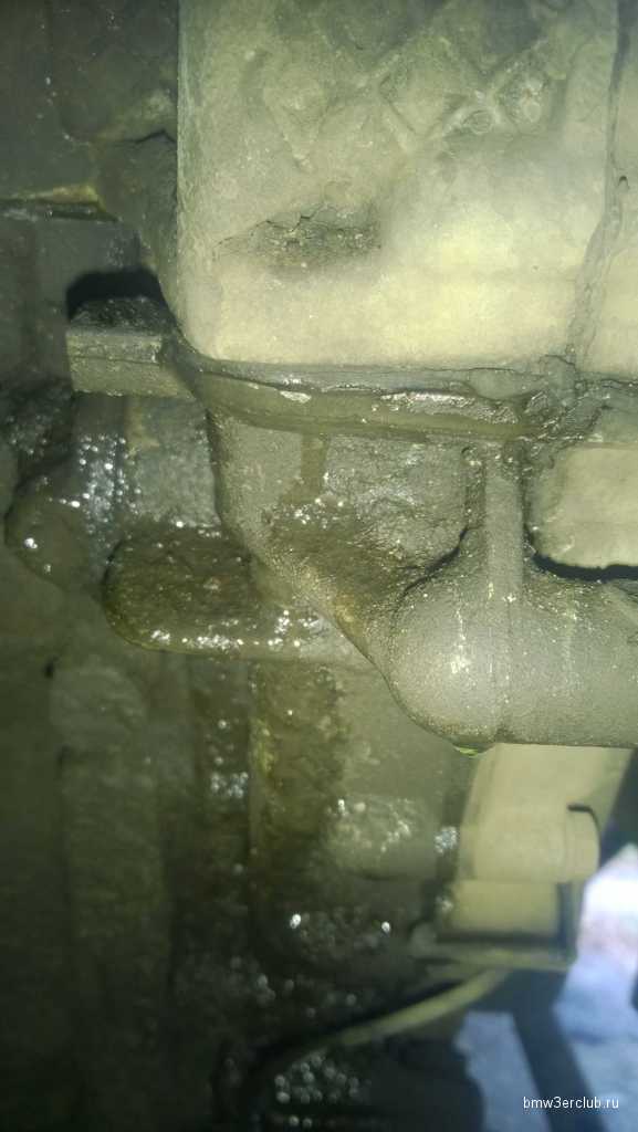

Одно место откуда течет нашел, это тут

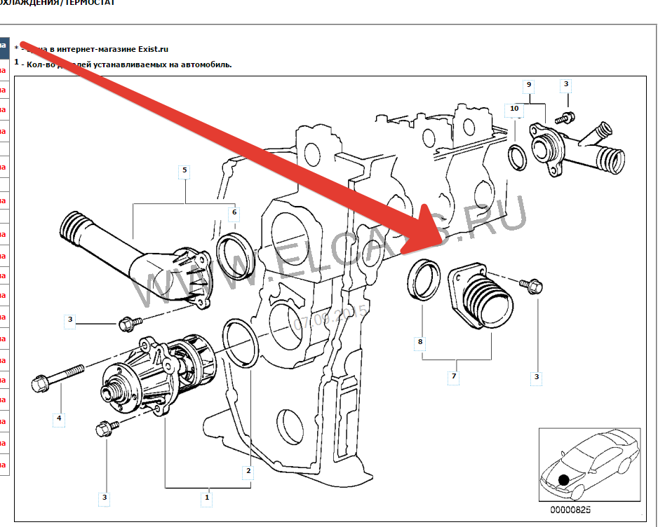

Второе в этом районе (обвел красным). Вот фотка с инета:

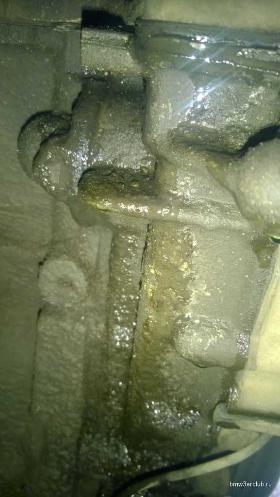

Вот фоткал как смог сам:
На передней стенке подтеков не видно. Но там кожух который скрывает основание термостата и помпу, может так что текут они а выходит так сбоку.. И как это точно проверить, снимать переднюю стенку?

по первой фото скажу по личному опыту. Начинало течь с перепадами температур начиная с осени. Весной все же решил поменять. С годами от перепад температур пластик деформируется,но течь больше из за сальника. Ставь сразу новый сальник и новый патрубок. Менять несложно.
