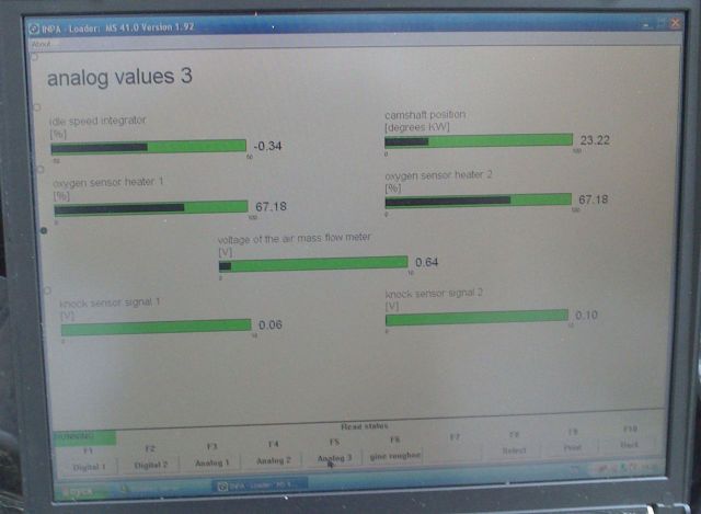

После смены форсунок на родные наконец то добрался до диагностики, интересно же что изменилось в цифрах) Коррекции упали с +27 аж на -10 Практически крайняя граница допустимого..
Блин, как же эту коррекцию на НОЛЬ вывести? Или уже не мучить
(Сорри за качество фото, они кликабельны)
