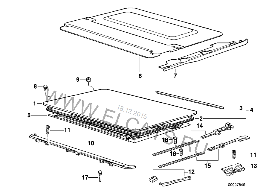

Подскажите, как починить люк который не закрывается до конца, упирается в обтекатель и дальше двигаться естественно не хочет, помогает только прижимание обтекателя пальцем

смотри, почему не прижимает
там стоят изогнутые направляющие, на которые наезжает люк, соответственно они прижимаются и прижимают обтекатель.

понятно что руками, направляющие разъехались в стороны немного, возможно еще и сточились, где бы их найти, смотрю по каталогу не пойму что за деталь.

Mr.Blonde, я так думаю, что эта №12
и название соответствующее
BMW 54 12 8 186 798 Ремкомплект повор. рычага ветроз. козырька
вот ещё заменители
54 12 8 119 893
54 12 8 119 894
Могу у себя посмотреть, возможно есть, т.к. свой люк собрал из трёх
