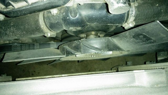

Рудольф, насколько понял я - мозги мотора за бардачком со стороны капота, мозги блока abs/asc - над ногами водителя в салоне.
Добавлено через 12 минут
Пошёл в гараж фоткать разьёмы/провода для вопросов про asc. Сфоткав, вспомнил, что у меня давным давно лежит салонный фильтр, замену которого я раньше откладывал, т.к. начитался ужасов про неудобства его замены. Однако компакт в этом плане - молодец, у него салонный фильтр меняется легко и удобно. Поменял побыстрому на mann made in germany, судя по состоянию старого он не менялся с завода.
Поменяв фильтр, порадовался, что он такой красивый ослепительно белый выглядывает из пыльной ниши и подумал, что неплохо бы почистить под капотом. Вооружился пылесосом, тряпкой и чистящим средством, побыстрому привёл подкапотное в более-менее порядок. И внезапно обнаружил причину расколбаса мотора на холостых. На крыльчатке две соседние лопасти обломаны. Вискомуфту покупал новую hella, а крыльчатку - я не помню уже что, но какое-то уг, т.к. подумал, что уж её то плохо точно не сделать. Оказывается, сделать.
Оперативно нашёл бу оригинальную крыльчатку с x5 в евро-авто по соседству, сгонял, купил, сейчас пойду ставить.
В питере лёгкий минус, на дорогах чисто, я вчера на ночь машинку помыл, сегодня блестит. Как же приятно притопить по прямой и бочком в поворотах после нескольких недель беспросветного говнища на дорогах))
Name вне форума

Мде, с наскока поменять не получилось. Найденная по номеру из etk оригинальная крыльчатка внезапно не подходит. Магия какая-то ((
Ладно, придётся ещё день-два поездить с расколбасом, пока покупаю теперь уже точно нужную оригинальную.

Сообщение от Name Посмотреть сообщение
думаю, что менялся уже, они очень быстро "засераются"
когда полез менять свой в первый раз, такое же мнение было, но когда полез туда через пол года, было такое же мнение!!!
Atoxa вне форума

Name, муфта пепси-кола ?
mikair вне форума
Точно! При первой замене, думал, что с завода. В мае ставил новые, месяц увидел, что они уже как те))
