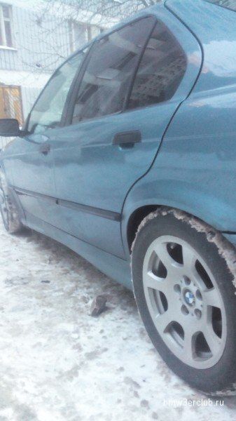

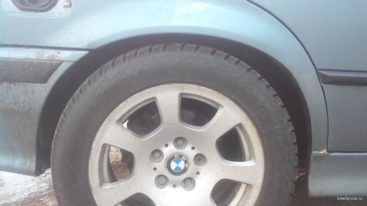

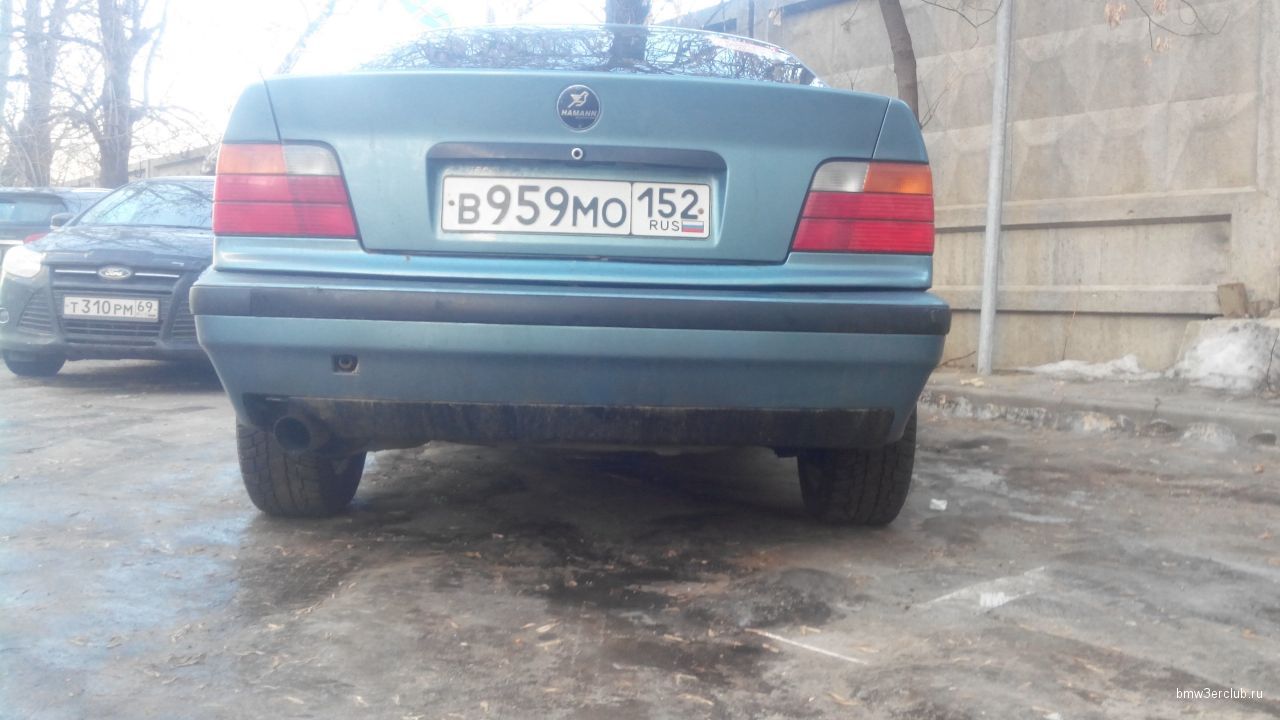

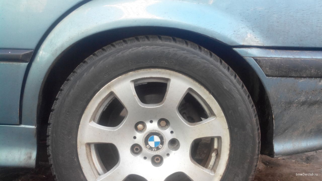

сегодня сьездил в сервис там оказалось очередь.... сказали приехать через два часа..ну чтож делать приехал домой. встал и решил сфоткать арки... и то ли я тогда криво стоял... то ли что... непойму или наоборот сейчас криво встал. вобщем теперь незнаю ехать ли в сервис.
Добавлено через 39 секунд
У меня паранойя?????
сверху фото правого и левого колеса.

МакX,
гадание по фото
я,так ,понимаю:
самому задомкратить и снять колесо религия не позволяет
Старый 18.02.2016, 13:12   #10
МакX, норм все у тебя, только вот болта нет одного!)
Старый 18.02.2016, 13:12   #11

на пружинах витки чаще отламываются там где потоньше, т.е. ближе к краям. Машина просядет почти незаметно. по фоткам ничего не скажешь - может уклон небольшой был. Ездить такое особо не мешает, если только не гурман опытный. Находят обычно на диагностике, когда под машину залазят.
Но скорее всего показалось, и всё ок. Просто когда следующий раз на диагностике подвески будешь, попроси внимательнее на пружины глянуть.
