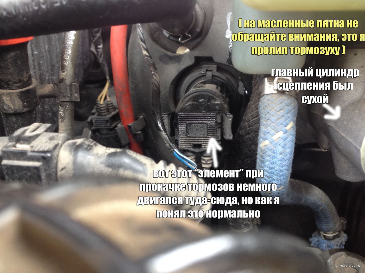

уважаемые форумчане, приветствую вас всех )
мне снова нужна ваша помощь, в этот раз всё серьезнее чем ожидалось.
в общем начну с того, что я наконец-то нашёл время и пошёл к своему машинке на стоянке, долил тормозную до max, и начал качать сцепление.
вначале пытался при выключенном движке --- результата 0.. раз 50-100 прокачал сцепление, педалька также глухая, возвращается обратно, а обороты на одном уровне
машинку не отгоняли, поэтому не могу сказать было ли пятно под машиной от тормозухи или нет
далее при включенном, тоже самое, но теперь появилась другое:
- когда пытался прокачать тормоза в салоне был слышен небольшой как бы свист во-время прокачки, звук примерно такой когда насосом качаете
воздух в холостую и при этом тормоза при продавливании дальше 30% стали жёстче, как будто что то не даёт дальше прокачать.
тормоза при прокачке как при выключенном так и при включенном состоянии не сильно отличаются "продавливаемостью", когда заведен, кажется что он лишь на 10-20% продавливается лучше, но по факту до конца додавить педаль тормоза я не могу, как будто что то мешает (макс.до 50 /// напомню, что пред.владелец говорил что нужно будет менять задние тормозные колодки <--- возможно эта информация как-то пригодится

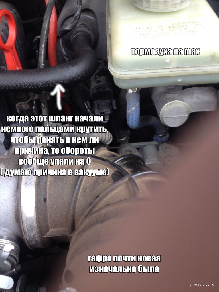

подумали с братом, что возможно причина либо в вакуумнике либо в шланге, который идет от вакуума к двигателю, тут тоже интересный прикол.
- когда начали шланг (от движка к вакуумнику) крутить, обороты вообще упали на 0.. выключил, включил снова, та же беда )
- оказалось брат, начал крутить этот шланг и говорит что он вообще гмно, хотя внешне повреждений не было, потом восстановили и обороты снова на 1000.
далее, сняли шланг с небольшим (к моему шоку) усилия он легко слез, закрыли пальцем дырку от двигателя идущего к вакуумнику, и обороты уже на холостых стали под 800 и при этом звук как мне сказали стал немного другой, хотя я разницы не заметил из салона.
в общем теперь грешим на 2 беды:
1) либо это шланг, что мало вероятно
2) либо что то в вакууме, но тут я вообще балбес, не знаю как и что там работает
- если проблема в вакуумнике, то реально ли его снять без загонки на сто? или по любому придется эвакуатором гнать?
кароч мужики, я в полной жопе, сцепы нет, тормоза теперь вообще непонятно как работают, ехать на сто при таком состоянии не представляю возможным.
помогите пожалуйста, я сейчас пойду в инете искать схему работы вакуумнику т.к. свиста при прокачке тормозов по идее не должно быть
бредятина какая-то... купил машину в ноябре, поставили на стоянку, всё работало.. через 2 месяца пришёл в мороз сел за руль, начал нажимать сцепление и как-то тяжело проходило, уже тогда подумал как-то странно это, выключил и ушёл домой... на машине не ездил в этот период т.к. права не выдали ещё.. на стоянке вроде норм люди, они бы не стали пакостить
ах да, забыл сказать, когда движок выключаешь слышен небольшой свист в конце, сомневаюсь что это движок, т.к. свист отчётливо слышно в конце, вместе с выключением движка в конце, грешу на вакуумник, но я не знаю как он влияет на тормоза и сцепление т.к. полный профан в этом деле :/ <--- надеюсь, эта информация тоже как-то поможет
в любом случае, я не знаю что сейчас делать... что можно поменять без эвакуатора и загонки на сто, а что по любому надо делать только на сто и не знаю какую сумму уже надо готовить на ремонт...
