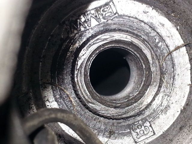

собвственно ап проблемы столкнулся с такой же проблемой. Руль: дорестайл 4 спицы. без подушки. Что делал: убирал эмблему, выкручивал болт, поворачивал ключ в положение 1 и 2 и даже заводил. Дергал дергал дергал, сильно дергал Потом дергал не я один)), потом дергали в 2ем. Он как бы хочет, небольшой ход появляется когда подергаешь. создалось впечатление что шестеренки завальцованы.
Варианты развития событий?...

Фантазер, дергайте дальше у меня такой же руль
и причём тут положение ключа в замке зажигания непонятно
Старый 12.04.2016, 21:21   #7
Вес репутации: 166
Всегда снимал без проблем
Старый 12.04.2016, 21:25   #8
Вес репутации: 244
Ну как вариант - замялась пара шлицов .

если шлицы замяты, дерганием можно вытащить?)
Фантазер вне форума   Ответить с цитированием
Старый 13.04.2016, 16:12   #10
Вес репутации: 244
Фантазер, теоретически да

Отключить для начала подрулевое кольцо под рулем если есть подушка, а то сломаешь шлейф. Потом залей шлицы вдшкой, пусть состоит и дергай дальше

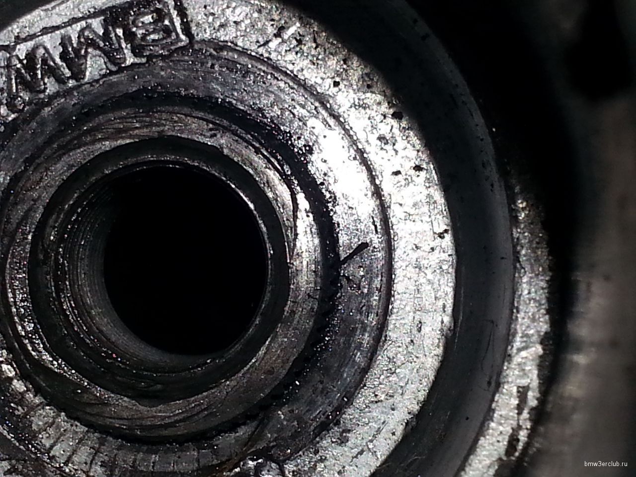

Как то так, и не понимаю смысл проставки.., видно резьба сорвана глубже... ну и ход есть где то мм 2-3( когда оно утоплено, и закачивается ход когда подходит к краю шестеренок, дальше не идет).
буду рад советам. я криворук, и по тису не нашел для простого руля. шлицы залил вдхой. жду.

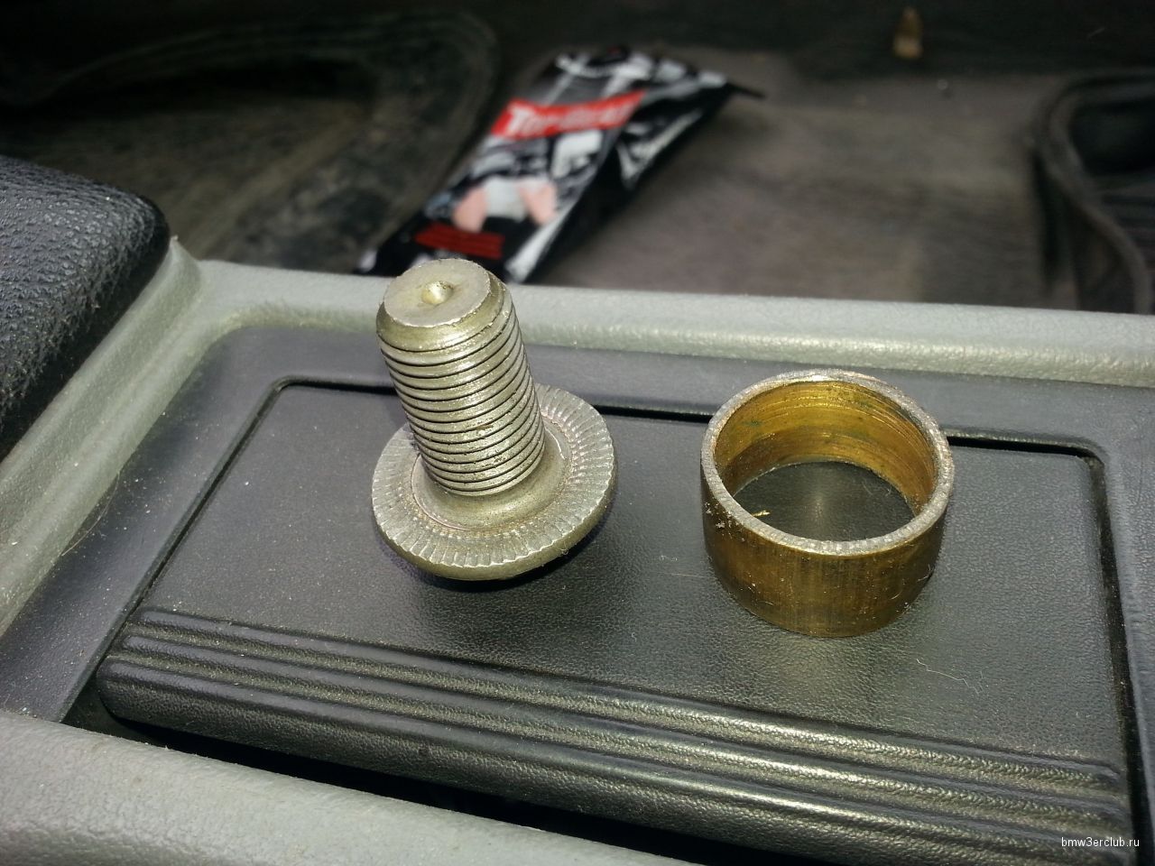

С рулем получилось, я его снял родив 5 тысяч кирпичиков, теперь встает вопрос по поводу проставочной "шайбы", её специально заколхозили чтобы убрать люфт руля взад-вперед? болт прогнал по всей резьбе закручивается до конца...
Вопрос: если буду ставить новый руль например - дорестайл М, то он тоже будет короче чем сама эта посадочная шестерня? придется опять использовать "гайку"??

Фантазер, гайка не родная. ставь родную или подбери по размеру и шайба не понадобиться.
Кстати резьбу нуууужно тщательно прогнать видно руль менялся не один раз...
