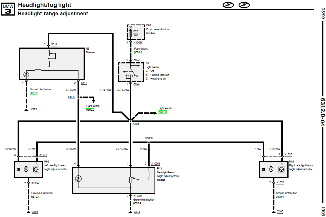

Отродясь не было в машине корректора фар. Собственно есть такой вот комплект без проводов. Кто знает что куда надо подключать? Может есть понятная схема? Как я понял, черные фишки с тремя разъемами идут к самим корректорам на фарах, Крутилка стоит в салоне. Какие провода куда цеплять? А что за серый разъем? Или он не отсюда? В инете и в форуме ничего понятного не нашел. Если кто знает, ткните ссылкой.

Вот схема подключения.

R13 это регулятор, который в салоне стоит? А n3 dimmer - это что? Похоже на реле. А х503 это переключатель света наверно?

R13- регулятор угла наклона фар (на фото с колесиком);
N3 - регулятор уровня подсветки кнопок и приборной панели (тоже с колесиком);
S8 - переключатель света (выкл, габариты, ближний);
М81 и М82 - моторы регилировки (установлены в фарах);
x503 - это номер разъема, куда втыкаются провода.
