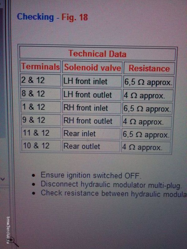

кину сюда а вось кому нибудь пригодится
это по датчикам на колесах:
это гидроблок или как их еще называют соленойды:
Добавлено через 47 секунд
инфа взята с Автодата

и так проверил гидроблок АБС мультиком изоляция вся в норме(проверял через 12пин-й разъем на гидроблоке).Значит там все в норме.Проверил все датчики колес через колодку на БУ АБС не понравился левый передний датчик 1,7 кОм(вставил заместо его резистор 1кОМ,дабы обмануть систему)Не помогло .
В коробушке у левого переднего колеса есть еще одна фишка(наверное под датчик износа)Но его там нет.Может ли АБС из за этого не работать?Пока что не знаю куда копать дальше.
еще не знаю что за датчик стоит в вакуумнике тормозов и как его проверить?
