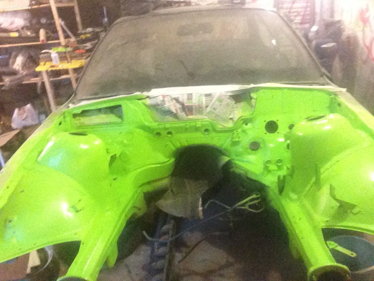

Немножко обновлю бортовик.
Дела идут по-тихоньку, что-то разбирается, что-то собирается, докупается.
Вчера наверное был переломный момент в моем проекте, покрашена подкапотка и начинается сборка.
Фоткал на краскопульт, да и света в гараже не сильно хватало.
