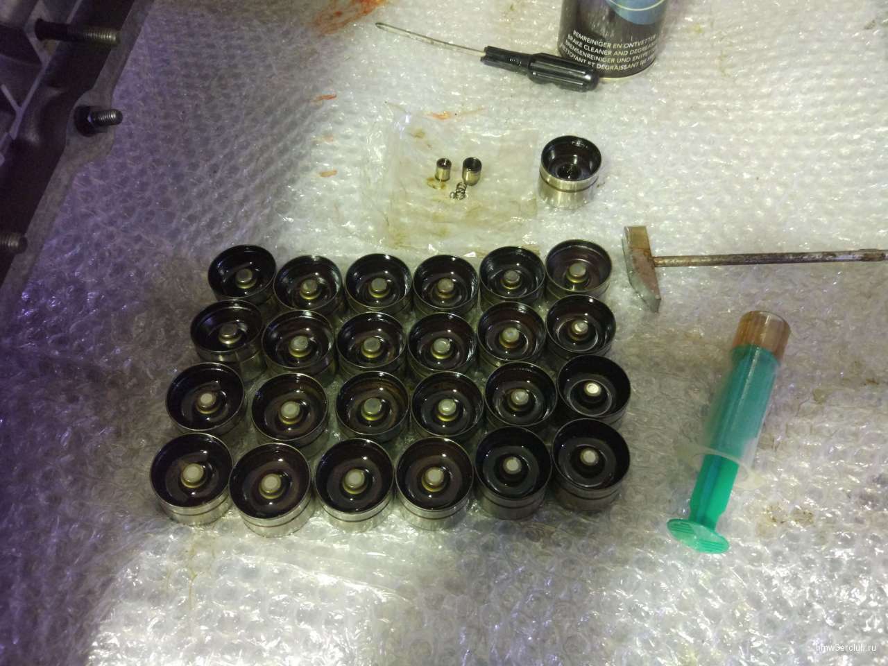

Разобрал, отмыл и прочистил все гидрокомпенсаторы. Детали очень мелкие, нужна практически хирургическая точность. Т.к. я хЕрург, то отдна маленькая пружинка от плунжера улетела в космос и один фиксатор шарика вслед за ней
На фото сверху видно остатки разобранного гидрика.

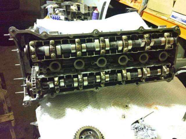

Поставил валы, нужно будет их выставлять по подъему клапанов с помощью индикатора часового типа. Может кто покажет как эта конструкция должна выглядеть? Там что-то ножку под прямым углом, чтобы она на гидрокомпенсаторы ровно легла и тд
Старый 14.09.2016, 00:07   #1668
Читай у shuracabrio в бортовике, там подробно
