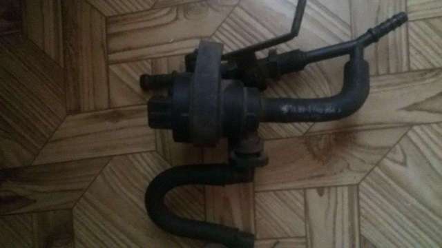

Здравствуйте со клубники. Вопрос такого рода как проверить этот клапан рабочий он или нет ?
Дело в том что как поворачиваю ключ в любое положение этот клапан начинает щёлкать интервалом в 1 секунду. Такое ощущение что он погиб. Может кто сталкивался ?

клапан работает элементарно. подаешь на него 12 В ,полярность не важна, он щелкнет и через себя должен легко продуваться ртом. в закрытом состоянии должен плотно закрываться. а если щелкает постоянно, то дело не в нем

Понять, что он не работает можно, когда пробку бака не сможешь открутить )
не вегда... как то попадалась 36ая с проблемой, дергается и глохнет на ходу. тут же заводится и едет отлично но максимум минут 5. при этом крышка открывалась спокойно, естественно звук пшшшык присутствовал, но хозяин его не слышал и в сервисе тоже не заметили. заткнул патрубок на коллектор пробкой и проблема пропала. у клапана алгоритм интересный, им управляет DME, и открывать он должен на несколько секунд при определенной температуре и если мотор работал на оборотах выше 2500. причем интервал апериодичный. п.с. разъем на клапан и на датчик температуры всасываемого воздуха одинаковый, и провод дотягивается;)

Залил бак до полного, тут же поехал домой, простоял 2 часа и увидел небольшую лужу под баком литр где то вытек бензина. До этого не когда не заливал до полного. На яме увиде что 2 из 3трубок оборваны.на Абсорбере все подходы трубок обломаны и трубки болтаются. Жопа полная, завтро в гараж попру разбераться

Всем спасибо. Разобрался. Можно тему закрывать.

Kar1aga, ну так просвети нас что было

Оборвал трубки обратки и вентиляции бака. Если не сложно кинте ссылочку с тем что надо для замены всех трубок с бака до двига. Чуствую на долго в стойло ее поставил. После 3 лет эксплуатации потихоньку сыпаться начала(на гбц шпилька обломилась, лампочка колодок засияла, молдинги вообще молчю старый хозяин их на шурупы прихерачил, в пускном колекторе масла куча, гофра порвалась до asc которая и из за нее через обломанную шпильку швыряло масло во впуск, гур шумит, воздух подсасывает еще и через квкг. Кароче жопа полная) ну хоть повод для кап ремонка. Буду пороги переваривать и красить в круг, благо тесть костоправ. Потом зделаю фото отчет что да как делалось. Ну думаю это будет не скоро так я зарабатываю не миллионы) всему свое время
