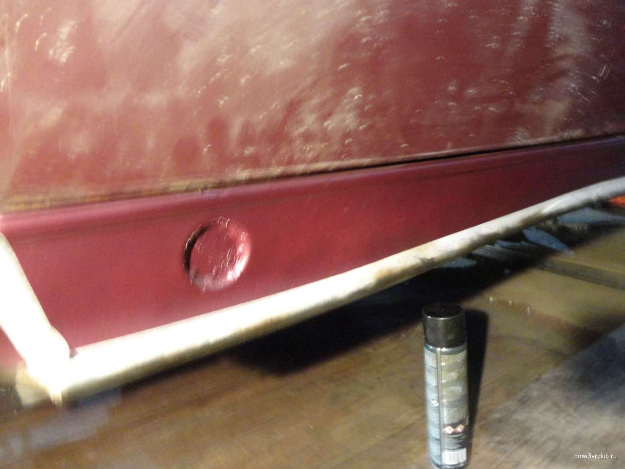

Подскажите , как лучше закрепить пластиковую накладку порога ?

на кузовной герметик приклеить. а с торцов на саморезы к крыльям прикрутить

Сообщение от ShuraCabrio Посмотреть сообщение
я так понял сверху на кузовной герметик, по изгибу. А в место саморезов может пластиковые дюбеля или пистоны, чтоб порожек не подгнил?

можно, если сможешь сделать чтобы плотно держалось. Просто так и так придется сверлить порожек. А когда в нем саморез плотно закручен, то гниет меньше.

Металлический саморез в металлическое крыло (порог) - в любом случае очаг коррозии, что там не делай и как не обрабатывай. С пластиковыми пистонами несколько проще, гниет в разы меньше.

по одному баллону герметика на каждый порог. клеить только по одному порогу. поставь машину к стенке и подготовь деревяные палки для распора приклеешь, палками зафиксируешь. концы палки тряпками, чтобы не поцарапать. но не передави пластик. оставить на сутки
прежде чем приклеить надо подогнать на месте.возможно гдето чтото подточить надо будет
под мошные пистоны и дырки больше нужны а на передних крыльях торец совсем тонкий
Старый 17.01.2017, 10:33   #8
Вес репутации: 70
предлагаешь по всей площади герметик наложить?
блин я порог красил-красил лакировал-лакировал, и все это накрыть герметосом?

Diamondblack, по всей площади не получится. только по верхней части. а снизу можно парупроставок приклеить. герметик кстати нужно под цвет кузова искать, но это все продается. герметик под пистолет
Добавлено через 27 секунд
а белое внизу порога это что ты придумал?
Старый 17.01.2017, 11:45   #10
Вес репутации: 70
герметик в принципе черный тоже будет смотреться, а если на скотч двухсторонний 3м?
а это малярный скотч, обрабатывал антикором днище

Скотс двусторонний подведет. Сколько скотчем не пользовался и дорогим и дешевым и с клеем никогда хорошего результата не было. Тебе нужен красный герметик. Ато получится плохо
Добавлено через 57 секунд
Он вроде как раз на твой цвет похож

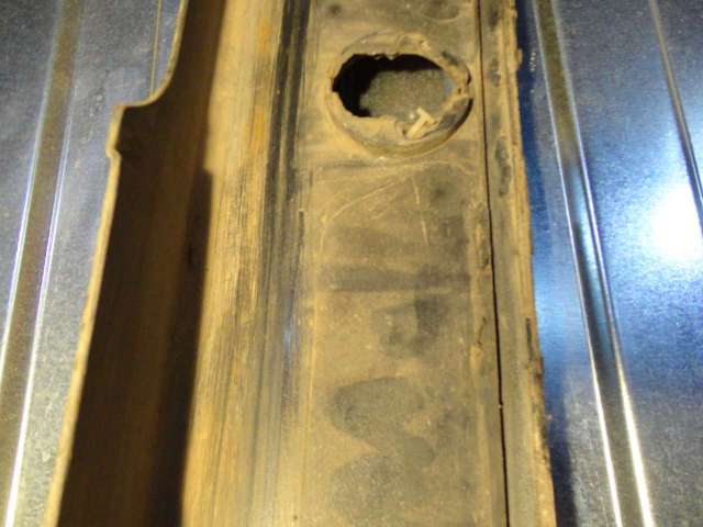

у меня вот такая борозда на накладках, как там пистоны будут держаться?
Старый 17.01.2017, 16:55   #18
Вес репутации: 158
Diamondblack, на фото не пойму, но если накладки оригинал бмв, то всё будет норм, они только так крепятся и другого заводского варианта нет.
вот так выглядят клипсы
как видишь, пистоны обратной стороной как раз цепляются за этот выступ
