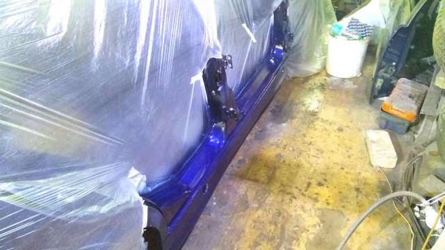

Запалил сегодня бывшую Дэна, Е46/4 в МСК
Старый 02.09.2017, 19:24   #5466
А чё она разноцветная ?
Старый 02.09.2017, 19:36   #5467
Сообщений: 20,888
Вес репутации: 306
на тапок сфотката )))
Сообщение от heyRoma Посмотреть сообщение
Просто свет так падает, с цветом все хорошо
Никакие не тапки и не свет падает, тачка реально разноцветная
Сообщение от V2oD2o Посмотреть сообщение
Просто налицо плохая работа колориста)
Совершенно верно
Старый 04.09.2017, 18:27   #5472
Маляру минус-взял вот так и открасил не в цвет

Старый 04.09.2017, 21:17   #5475
Согласен, есть проблемы по правой стороне. Там изначально переднее крыло и передняя дверь были темнее. Крыло сгнило и отправилось на помойку. А дверь осталась. И портила всю картину. Даже перекрыв её двумя слоями базы высветлить не удалось. Ну а на *опе серый грунт и база HYMAX. УГ то ещё. Вообще не укрывает, жидкая и стоит весьма дорого. Колористка впарила, как альтернативу дебиру Больше я эту иранскую шнягу не беру.
п.с. красный цвет самый сложный в подборе. А вышеуказанный SIENA ROT по уму валится на подложку, которая состоит из пяти или шести цветов. И её тоже надо подбирать. Морочиться не стал, ибо машина была вкруг покрашена на чёрный грунт, и цвет, соответственно, от родного уже отличался.
