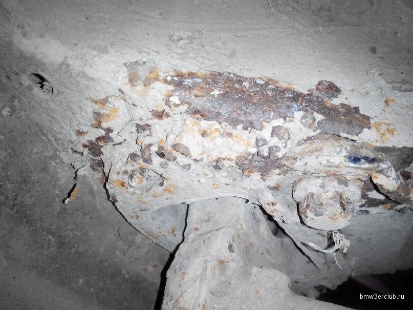

aleksei_str Репутация ниже среднегоaleksei_str Репутация ниже среднего
нужен совет!? по кузову
[IMG][/IMG]
то что красным оторвано а точто зеленым згнило

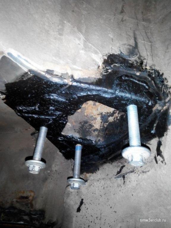

[IMG][/IMG]

Вырежи и выгни из милиметра по форме. Крепление рычага - его место - отметь по точкам, по аналогии со второй стороной. Отмеряй на стоящей на колесах машине. Тут бы конечно стенд, но за неимением... Воспользуйся подручными приспособлениями. Вырезай квадратными кусками, из расчёта, чтобы потом подваривать было удобно.
Добавлено через 7 минут
Вариант по фотке - у тебя положение может
и не уехало никуда. Чисть вокруг и обваривай латками. Тоже вариант и тоже можно сделать надолго. Труху вырезать, оставить только для сохранения позиции крепления, остальное обварить вокруг. Геморно, неудобно, но и не такие вещи делаются и нормально ездят потом.

Alex_320, спасибо за совет. возможно так и придется делать. только саму чашку усилить как Tsaplin. есть и сам лонжерон, от четверти остался, правда без чашки, как думаешь его реально поставить?
Можно попробовать. Это будет сложнее, несколько. Если в твоем случае еще есть вариант не подгонять место крепление рычага, то там его уже не будет. Можно вообще отсверлить весь лонжерон по заводским точкам и прилепить на его место нормальный, который перед тем усилить и обработать. Но это гемор, плюс половину точек ты не отсверлишь, скорее всего. Смотри по месту, как будет лучше. Для начала зачисть все вокруг как следует щеткой на болгарке.
