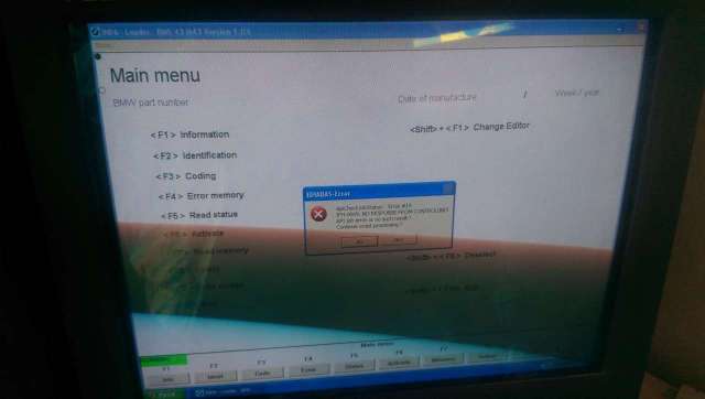

Всем привет ГУРУ. И так имеем Машинку бмв е36 97года М43B16 . Кабель заказывал с Али,по прибытию шнура поставил перемычку между 7-8 пином (сделал выключатель) , установил INPA и ДИС (не могу пока настроить) ИНПА заработала все блоки видит кроме приборки, ZKE4 и двигателя подскажите в трабл может быть?
выдает ошибки
1)ошибка IFH-0006: COMMAND NOT ACCEPTED. Program will be stopped
2)Requested control unit: 'BMS43DS0' not found. Control unit found:'???'.Program will be stopped
Хотя этот файл есть в папке

на ZKE4 и приборку вообще выкидывает в главное меню а на двигателе выкидывет ошибки

Адаптер obd, для работы с блоками имеющими l line нужен ads и не находит указанный файл это уже трабл установки инпы.

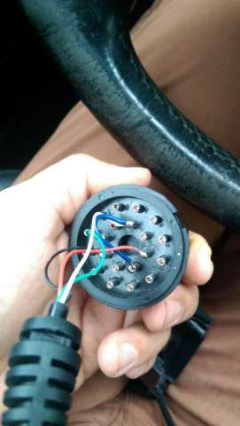

Двигатель и этот адаптер увидит после того как ты добавишь файл по дме и у тебя в круглом разъеме нужно объединить 20 и 17 пины (проверь могу ошибаться).

Вообщем ничего не получилось , перепробовал кучу sp_daten разных версии.Всё равно ругается что-Нет файла Хотя он есть.( а по поводу замыкание 17-20пин братья китайцы уже сделали***55357;***56842;

https://www.drive2.ru/l/3371935/
Таким образом:
— для машин до 06.2000 г.в. (с круглым 20-пин разъемом) — перемычка не нужна
— для машин после 06.2000 г.в. без LAN — перемычка нужна
— для машин после 06.2000 г.в. с LAN — перемычка не нужна
