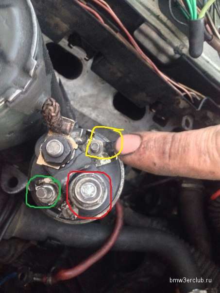

Всем доброго времени суток. нужен совет по стартеру при повороте ключа стартер не крутит( реле не щелкает) с толчка заводится
снял стартер был отгоревший ввод в сам стартер
На красную клему подходят два толстых провода ( красный от АКБ и толстый черный). на желтый идет от замка + так??? а откуда приходит на зеленую клему провод??? при проверке втягивающего при подачи + на красную и желтую, масса на корпус, реле не защелкивается, но при подачи массы на зеленый оно защелкивается, но если убрать + с желтой оно обратно не отщелкивается... в чем причина?? мотор м52 1996г.

Как вариант, привет стартеру...
А по втягивающему непонятно рабочее или нет??
И что за провод к зеленой клеме ???
Масса же поидее идет от корпуса??!
Ну всеже если сделано отдельная масса от провадо почему тогда втягивоещее не отщелкивается после убратия + с желтой клемы???

что за хрень?
на красный - силовой, на зелёный - черный/желтый 2.5 квадрата, на желтый - чёрный/зелёный тонкий, но его можно и не подключать
А зачем он нужен?
Старый 14.02.2018, 13:54   #7
Сообщений: 20,913
Вес репутации: 307
отключать всё что не нужно во время запуска
