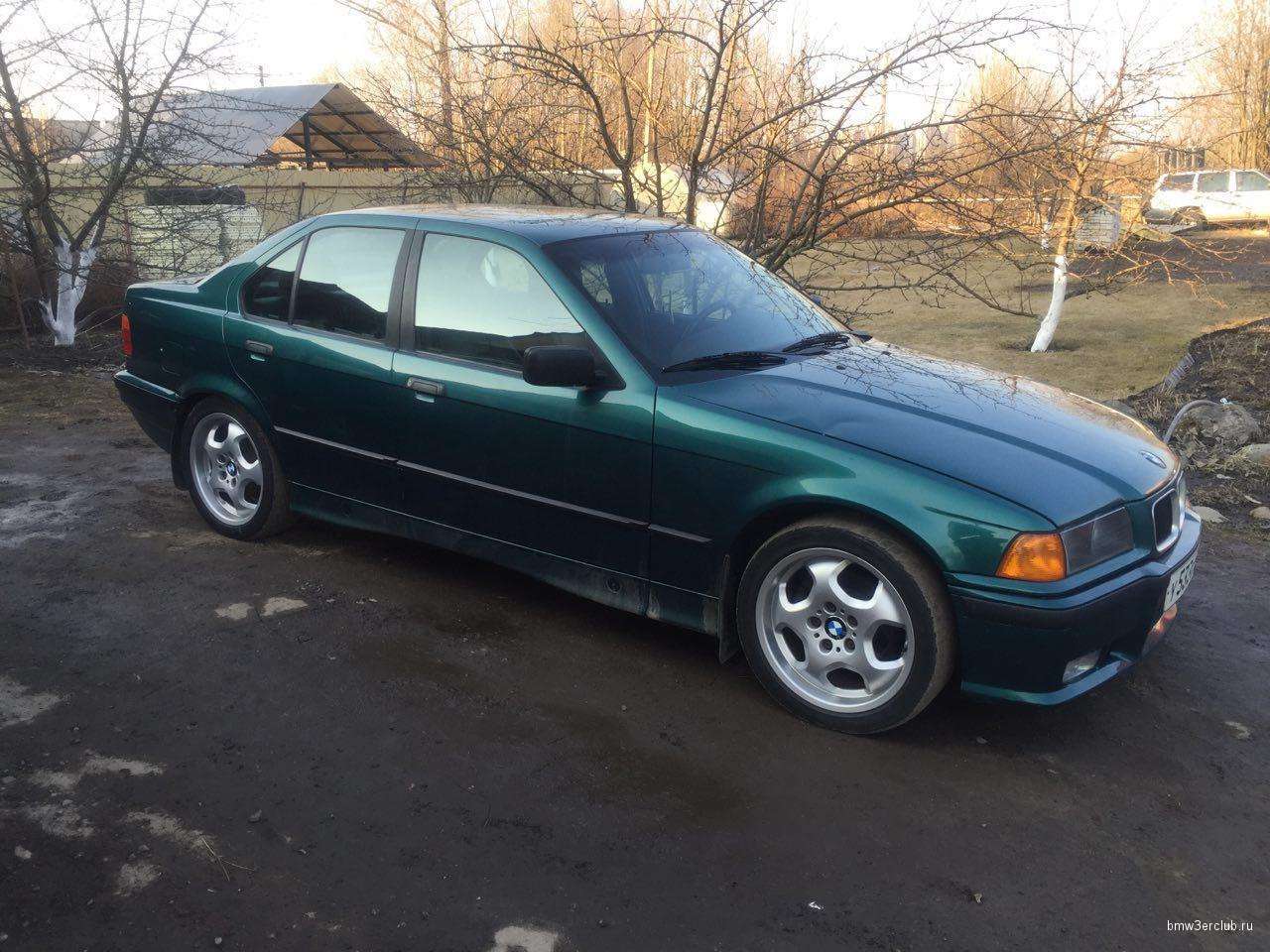

Пост спустя 2.5 года)
Судьба машины развивалась, можно сказать, по классической схеме:

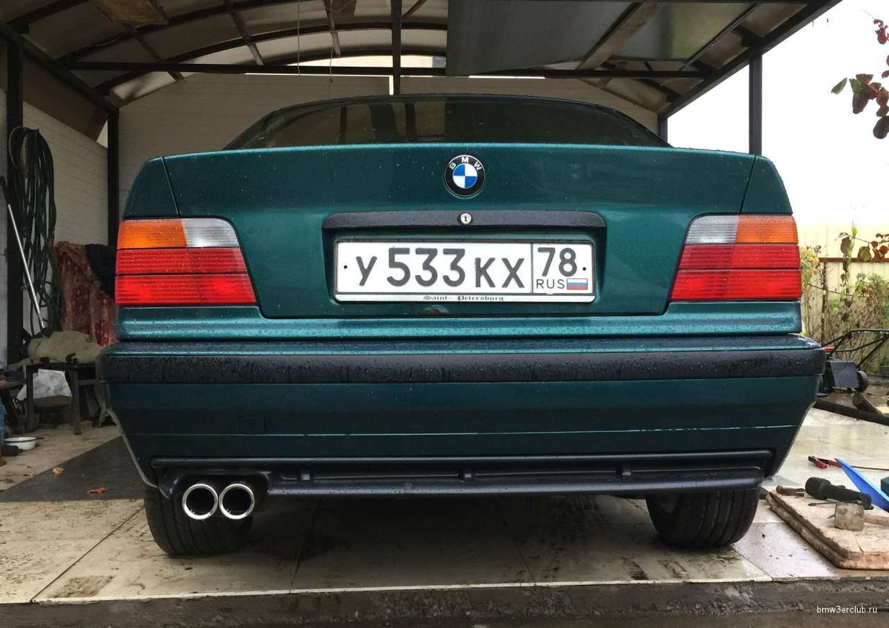

Сначала внешний вид в порядок (передний м бампер, м вставка в задний бампер, молдинги с м3, покрас порогов и бамперов с антигравийкой, насадки на выхлоп)

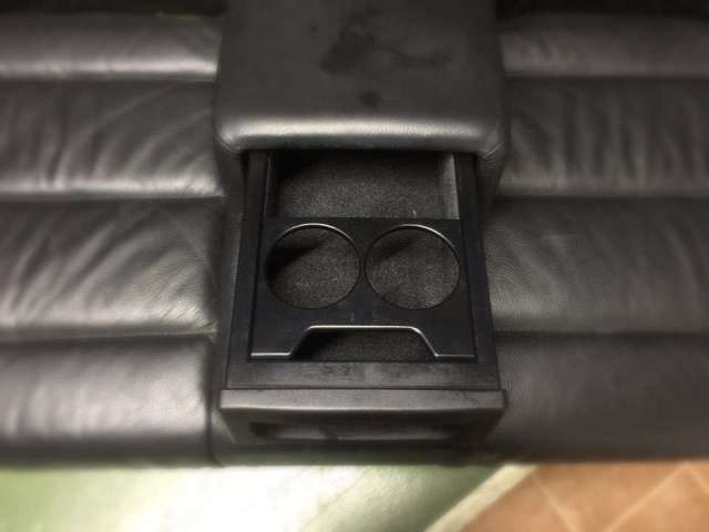

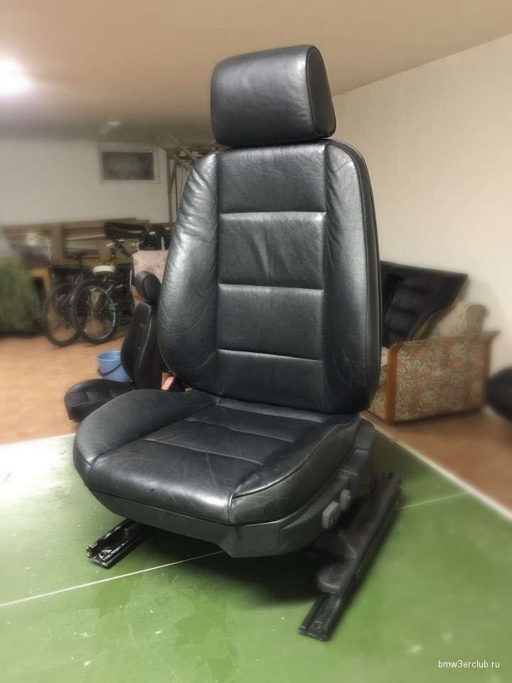

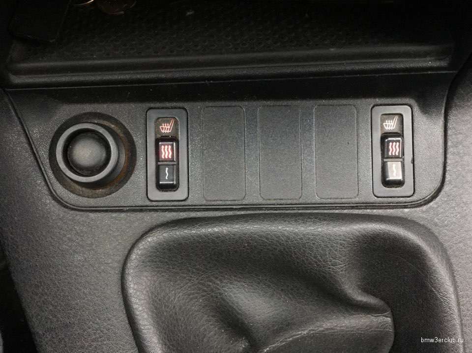

Электро салон с подогревами, эсп в круг, электролюк, ПТФ, подсветка ног для кармы

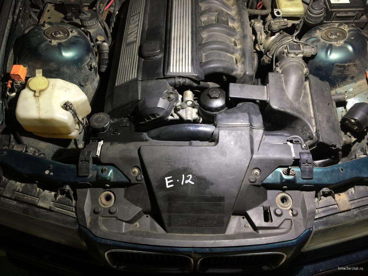

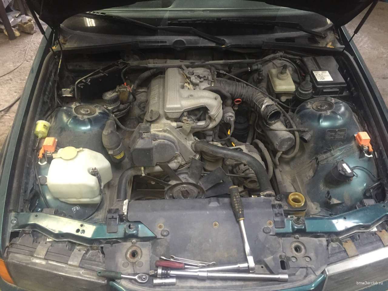

И на сладкое свап с m40b16 на m52b28 с переносом акб и тропиком.

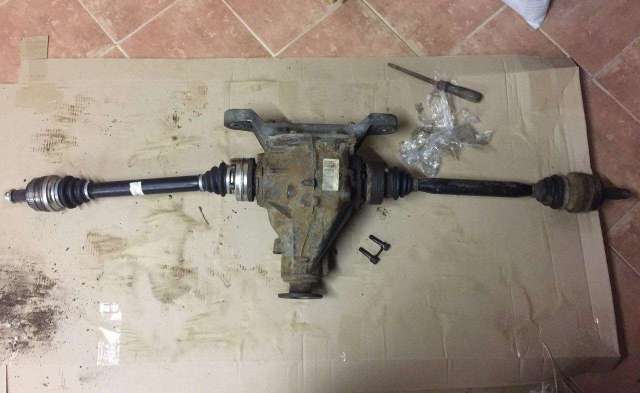

Бюджет на свап правда стал неподъемным, оставил все от маховика до приводов от м40. Пока все живет отлично, но редуктор реактивно коротковат и в коробке синхроны отживают свое, поэтому на подходе родной маховик 240мм, коробка zf320 с большой муфтой, редуктор 2,93 без блоки и жирные привода от 328.

тропик радиатор -- зачет!

Как ни странно - но мелкий радик от 1.6 целый год вполне справлялся с 2.8.
Возможно это благодаря питерской погоде и то что машина особо не впахивала. Но факт есть факт.
А поменял потому что тот бескомпромиссно тёк на стыке бачка, и никакие новые манжеты с герметиком ему не помогали.

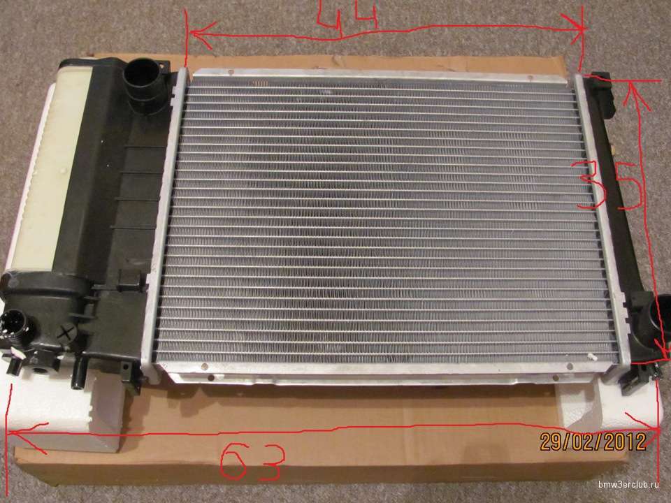

Радиаторы везде одинаковые 1,6 или 2,8
Не, они по ширине одинаковые, а по высоте 1.6 на 30% короче

Filinovi4, а, точно, 2,0 - 2,8 одинаковые

А я думал разница под кондей и без
Да, на кондейных или автоматных 1.6/1.8 тоже такой радик:
Только на 1.6/1.8 в комплектации барабан такие:
