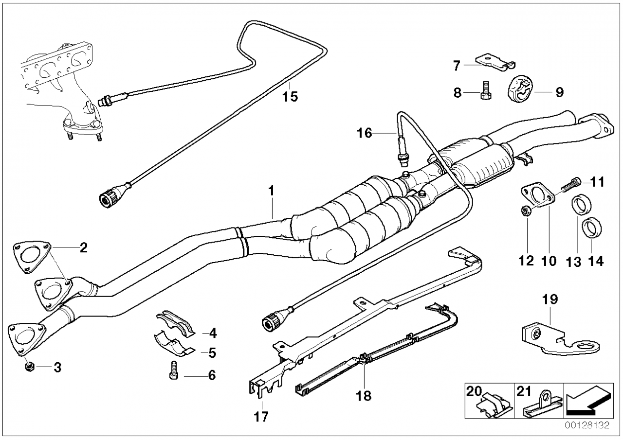

Подскажите ? хочу поменять уплотнители выхлопной трассы, а вот позиция 13, 14 написано по 1 шт, это как? на каждую трубу свое кольцо?
Кто скажет?
Старый 03.05.2018, 23:07   #69
Сообщений: 6,091
Да, они разные
Старый 05.05.2018, 11:10   #70
Вес репутации: 72
А кольцо под номером 10, продублировано из прошлого рисунка, так?
ТАК
Diamondblack, но лучше будет, если заранее закажешь рем. комплект под номером 2 со второй схемы
На первой схеме уплотнители под № 2, если будешь заказывать аналоги - смотри внимательно в каталогах вкладку применяемость !!!

Сообщение от Юра "COUPE" Посмотреть сообщение
Это все поменяно уже.
Прокладку приемной трубы еще раз проверил, по оригинальной применяемости на e36 идет . Но, я аналог заказал.
Я имел ввиду, что могут прислать размер другой - мне пришли такие фирмы BOSAL
При этом Exist писал что это полный аналог
