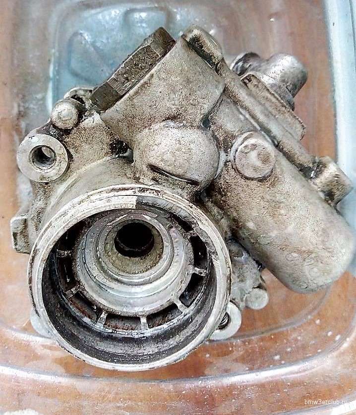

В моем подшипник выломал часть корпуса ( начинка сама целая .

видно обломанную юбку подшипника

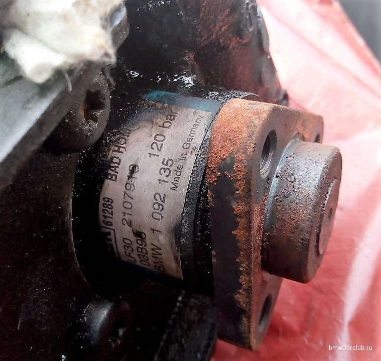

внезапно тема получила продолжение.
надоел мне гул насоса. кинул обьяву куплю ГУР на 328. Прислали 32 41 1 092 135
что по етк подходит только к 728 Е38.
Картинки в етк один в один и замена одна LUK LF-30.
Вывод простой - не все так явно как кажется.
