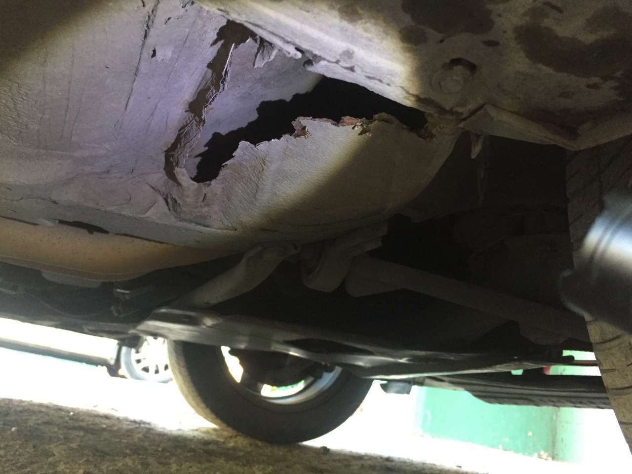

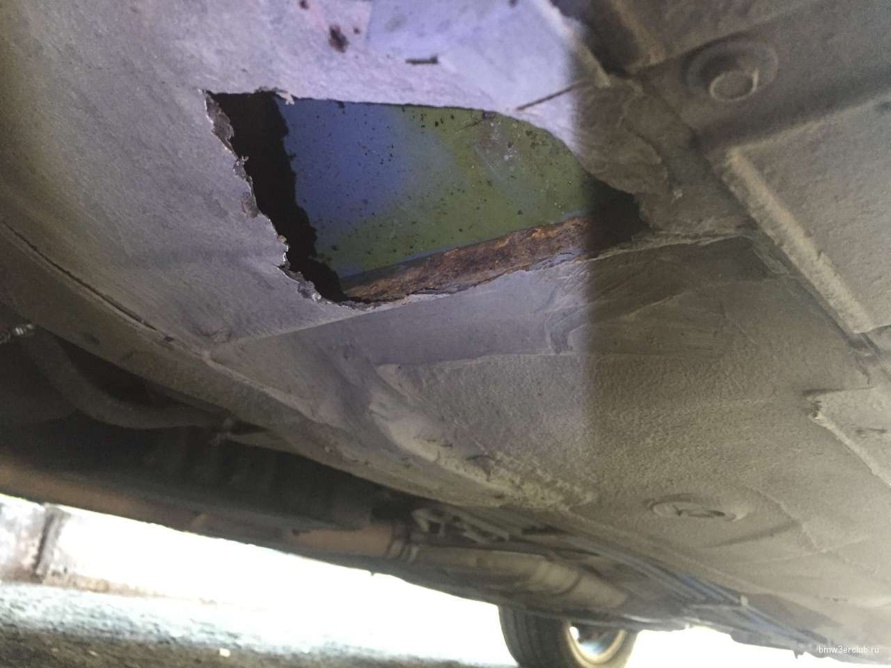

Рискну создать темку, думаю очень многие сталкивались с такой проблемой. Сгнили карманы за передними колесами (Нижняя их часть) внутри весь металл целый (пока) как поступить, или кто как поступал с этим и кой эффект? Заменить карманы целиком, или просто латки поставить?
Фото моего случая:
Фото детальки:

Mr.Blonde,Вырежи гниль,поставь латки,залей какой нибудь жижей и еще на много лет хватит

У меня конечно не так страшно было,но в паре мест варить пришлось. Закрыл латками просверлил дренажи в нижней точке и залил туда кардона с пушсалом. Швы замазал герметосом шовным и сверху кардоном. Пока ходит.
http://www.e36club.ru/forum/showthread.php?p=4598230#post4598230
