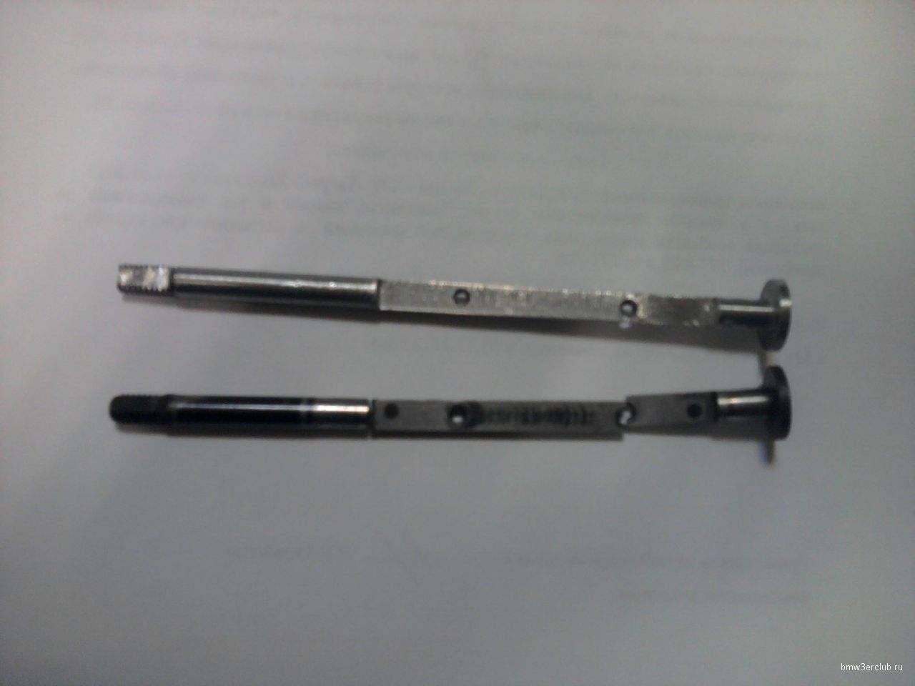

у меня все сложнее произошло с мотором м42. отправился я как то в дорогу на 600 км,доехал без проблем до пункта назначения. на следующий день, утром,запустил мотор,прогрел и отправился по городу,как вдруг появился стук (ладно на светофоре на холостых), постучал 3-6 раз и затроил. я сразу заглушил.доехал на веревке до стоянки,сходил в магазин за инструментами. завел мотор,троит. отключал по одной катушке.(1-4,2-1,3-2,4-3) не работал 3 цилиндр.вывернул свечу, завел мотор, газанул пару раз,выхожу,на двигателе лежал смятый ,маленький болтик. завернул свечу,все ровно работает. пошел дальше, откуда он (про себя.) открутил три болтика ключем на 10, вскрыл крышку на нижнем впускном коллекторе. и вот откуда он- шток сломан,заслонка держится на одном болту.собрал обратно. преодолел еще 600 км домой.на следующий день разобрал еще раз, шток был сломан на три части,заслонка вообще валялась там. не снимая коллектор, разполовинел его, достал остатки штока сверху,снял вакуумный привод достал снизу остатки штока,третий кусок остался на заслонке. взял болт на 6 с резиновой прокладкой,вставил болт с прокладкой изнутри подтянул снизу, затянул контрогайку.я это сделал чтоб не было подсоса воздуха.собрал обратно и отправился в токарный цех.там сделали анализ металла, и сказали что могут сделать в точностью такую же. прошел день. я забрал оттуда изготовленный ими шток который визуально ничем не отличался от старого (только целый). проверил вакуумный привод путем соединения тонкого шланга и большого шприца. итог диафрагма умерла. в интернет магазине ексист строит 3000 руб.к счастью на работе у я нашел двигатель от опеля астры 1.6 16в.снял оттуда привод заслонки диса. хот привода такой же.диаметром немного больше,крепется на двух болтах.опять же не снимая коллектор,собрал на новый шток заслонку с клеем для резьбы,для уверенности сжал бокорезами конец болтов испортив резьбу на концах болтов чтоб не открутились.сделал крепление из пластины 4 мм крепление для вакуумного привода еще раз проверил ход палцем путем нажатия. все соединил и поставил на место. вооля все работает как прежде!!! уже 8 месяцев. за шток я оттдал 700 рублей. правда не у всех на работе есть подобные вещи как двигатель от опеля.но мне подсказали что мягкие,резиновые и близки по диаметру диафрагмы есть на домашних газовых колонках для нагрева воды. может кто попробует востановить. тот кто захочет повозится и сэкономить 3000 руб. шток или вал кто как хочет так и называет. прошу строго не судить.я лишь решил поделится...............

Народ подскажите может кто-то решал.....сосет воздух из под штока дисы,как исправить сей косяк......

lazari99, там шток и втулка. Между ними зазор от выработки. Вот и думай как зазор убрать.

Artem Shlykov,спасибо ! попробую втулку поменять,посмотрим что получиться

всем привет!!! втулку поменять вариант.
вот что бывает когда втулка расшатана.
