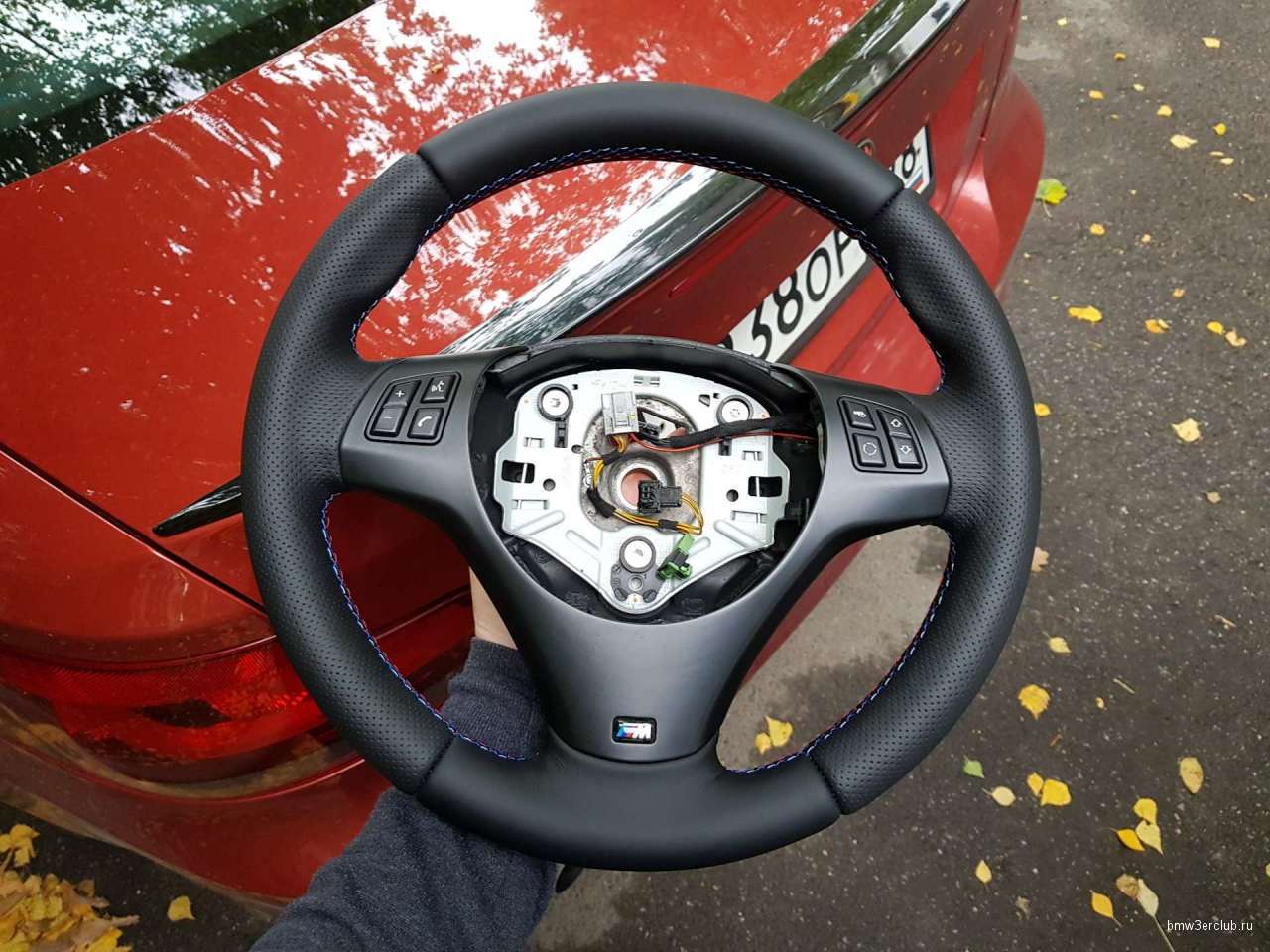

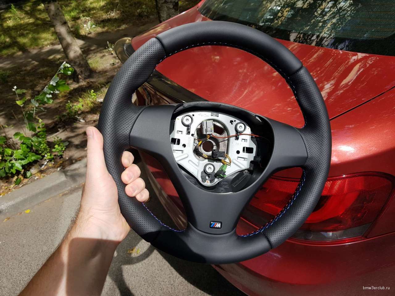

Может нужен кому руль? Наппа, накдадка так же перекрашена он ищет нового владельца, мой сейчас так же на перешиве))
Добавлено через 50 секунд
а у меня почти 170тыс пробегу , сруль как новый
мой родной к 90т удрочился слева и сверху потрескался, может у тебя кож зам?

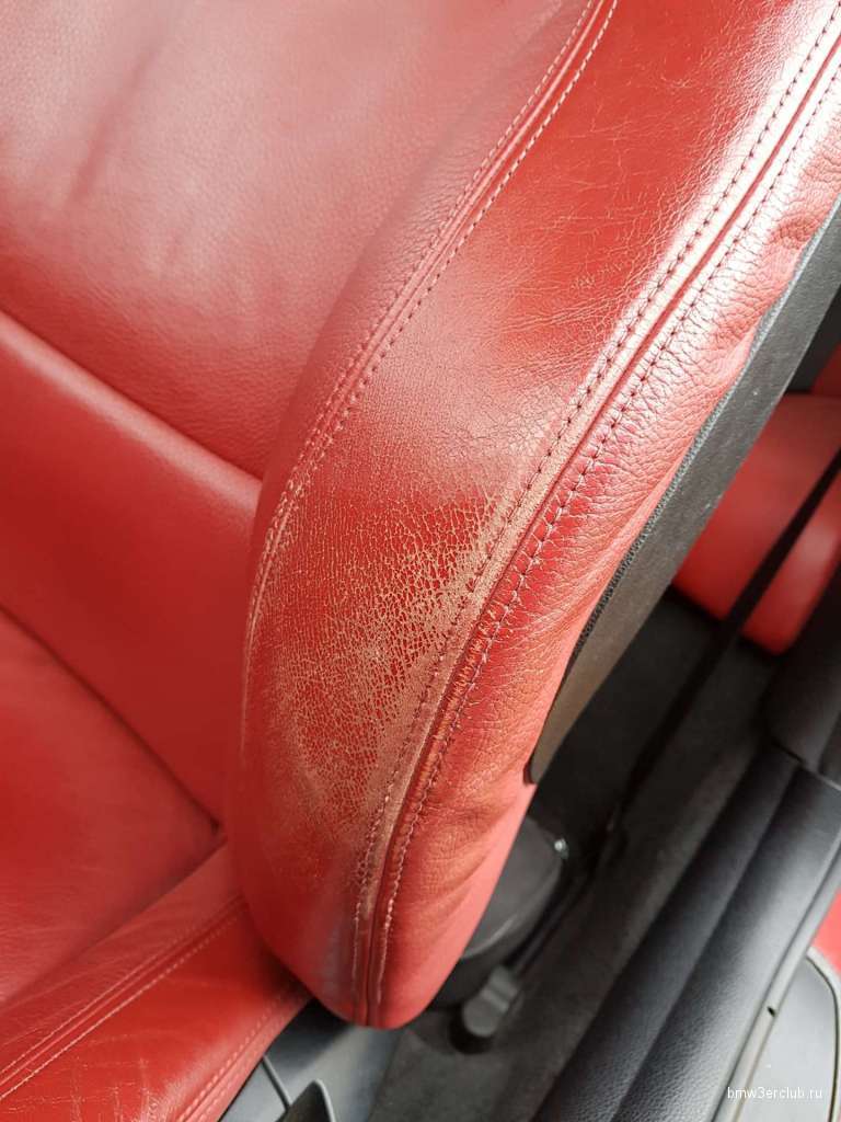

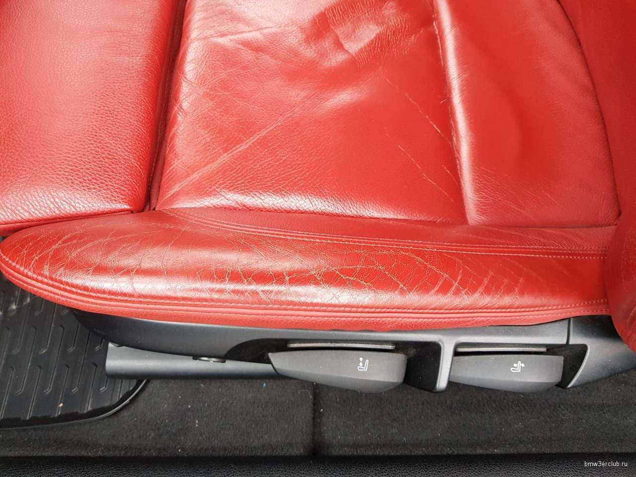

125i Coupe ///M Sportpaket
Сегодня кресло запилила
Машина 2005 года была, пробег 120 тыщ миль
Справедливости ради надо сказать, что руль тоже был в умат)))) прям совсем

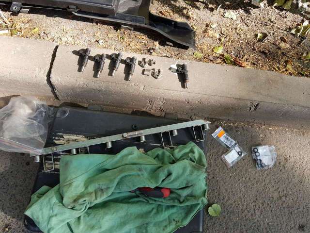

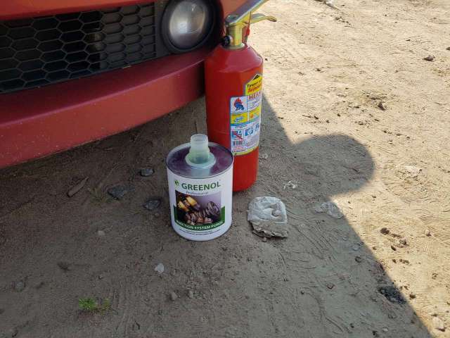

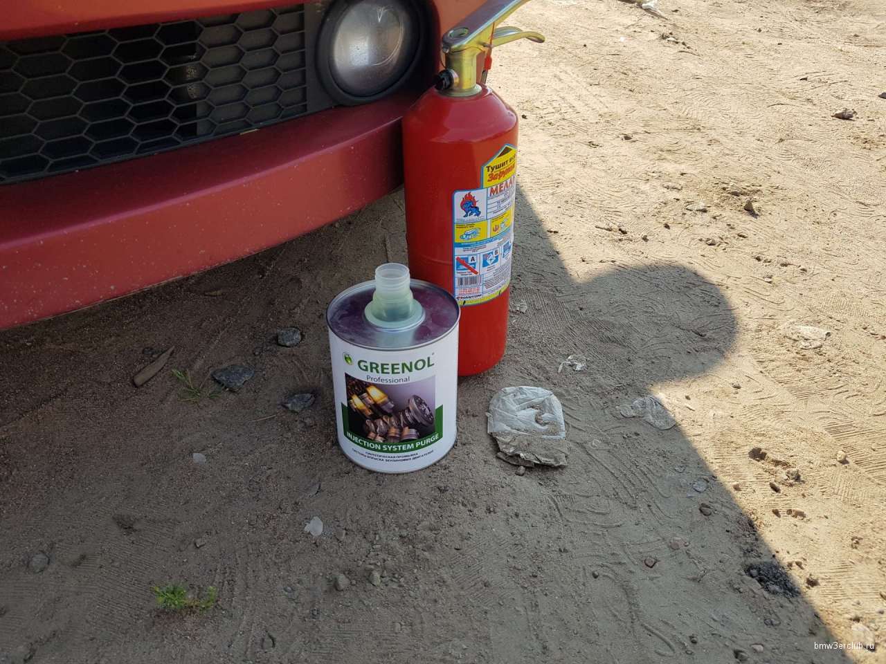

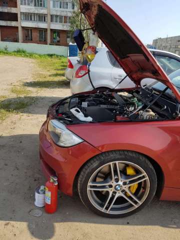

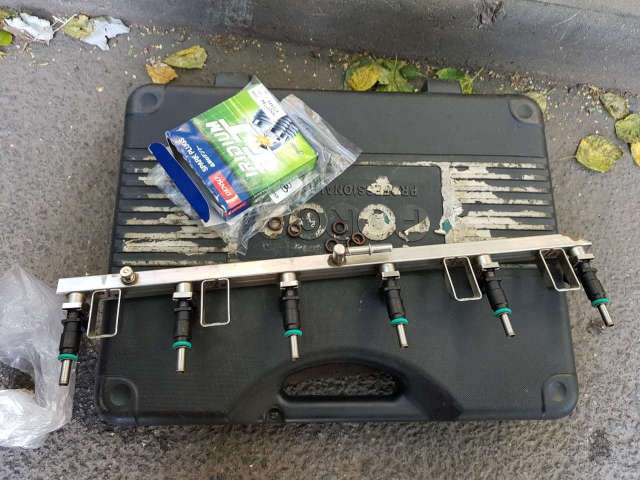

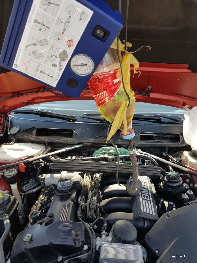

Промывка форсунок, замена колечек

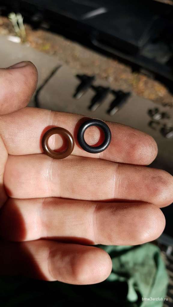

Помыли форсунки с другом, залили жидкость и двигатель работал на ней минут 30. На следующий день я заменил колечки на форсунках и тут вышел косяк, мне привезли нижние колечки размера больше и я хотел собрать так на старых, потом переделать, но хрена, раз начал делать то делать нормально, закрыл машину и поехал своим ходом в евроавто на другой конец города, они там в наличии и там вышел косяк, в наличии 5шт балин в моем районе всего 2, ну окей поехали одну куплю))) в итоге в 11 я поехал за ними и в 15 я был у машины) все собрал, поездил, стала ехать намного бодрее это точно, тянет сильнее вибрация на ручке КПП минимальна, дрожь есть, но это уже не так напрягает как было ранее.
Результат обрадовал, подмыл подкапотку получше)) чистота залог здоровья!

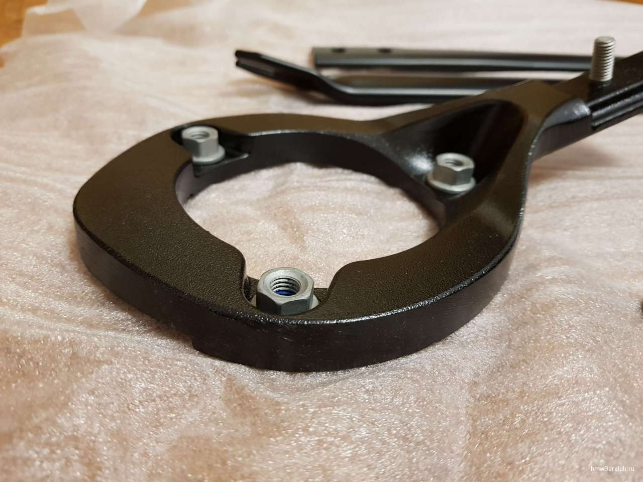

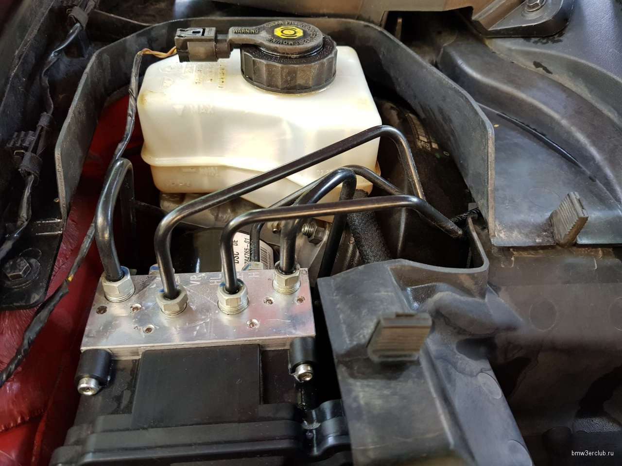

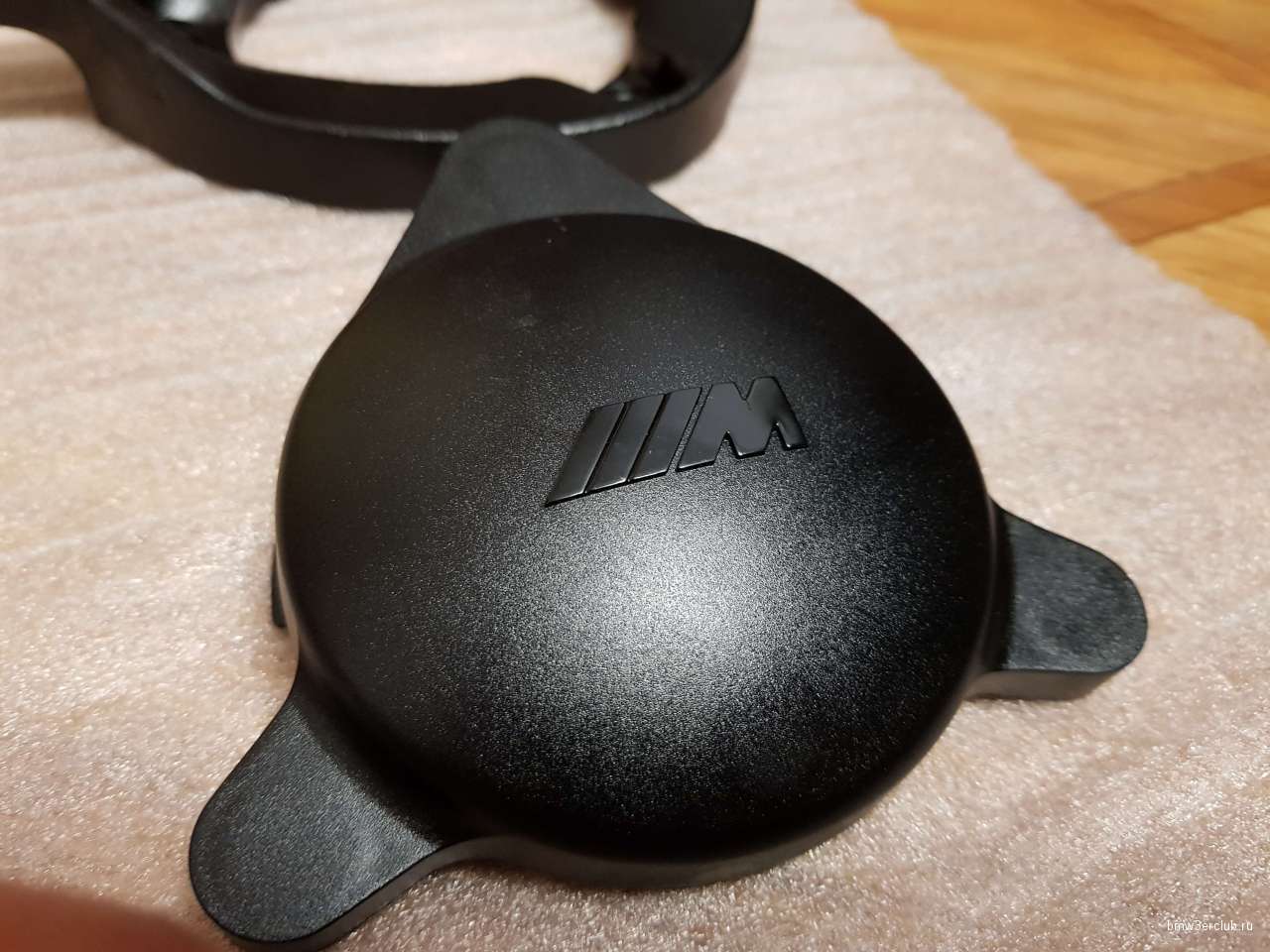

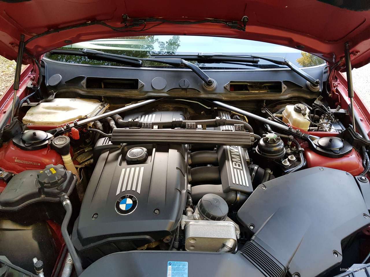

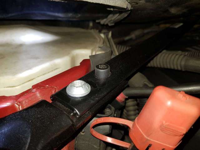

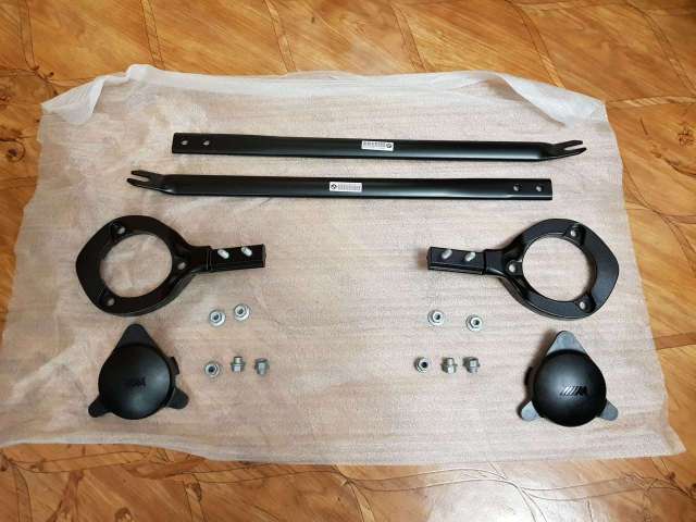

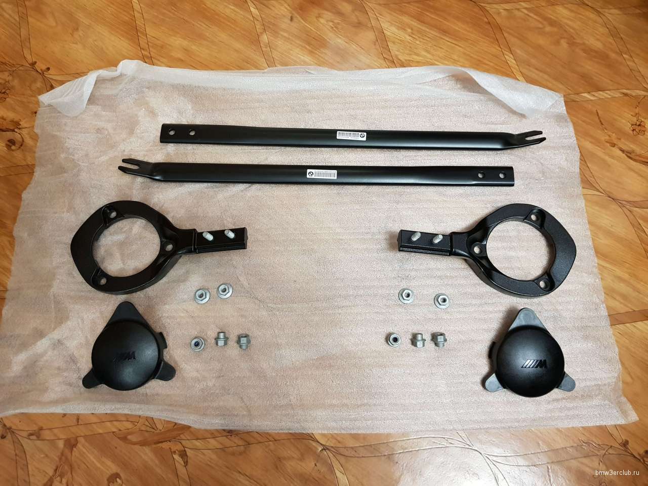

Поставил еще один ништяк. Распорка от 1М
Давно хотел прикупить распорку, хотел перформанс, но смущало то, что она крепится на один болт на чашке. Лично по мне толку от такой распорки нет))) потом увидел на М версии распорку, вот тут она правильная, крепится полностью к чашке. Ну и дело за малым, узнать все номера что надо и купить))

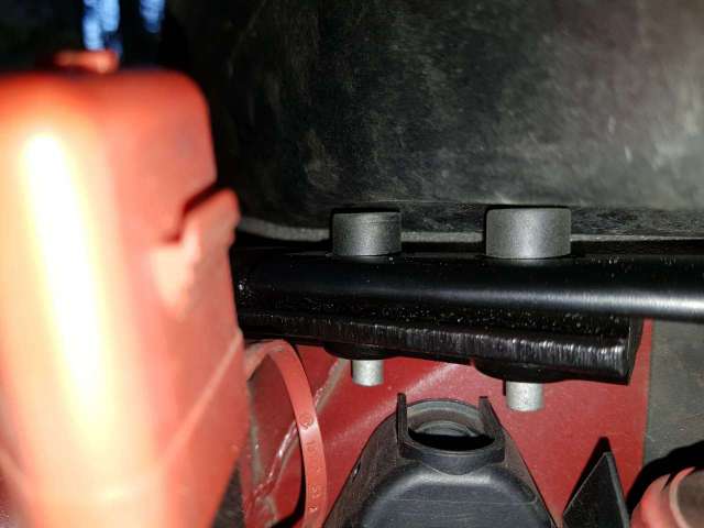

Все приехало через 21 день из любимой гермашки, потом мне сказали что есть нюанс при установке, шпильки упираются в корыто, косяк в каталоге бмв или у немцев косяк, надо ставил болты, именно на эМках Е82 стоят болты а продают со шпильками)) нашел в закромах болты от заднего стаба, но нет и они упираются, пару мм надо сточить или искать болты ниже. Но уже заказаны нужные болты, ждем!! В движении рулежка изменилась в лучшую сторону, крены стали меньше, жесткость больше, жопу заносит больше)).

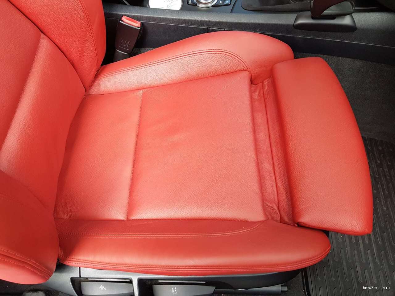

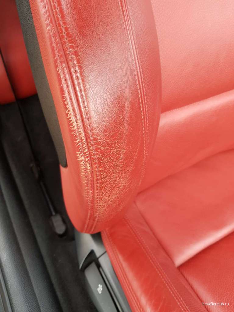

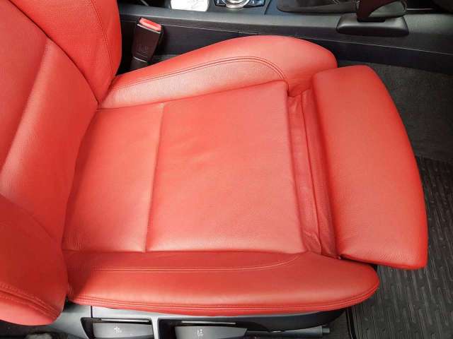

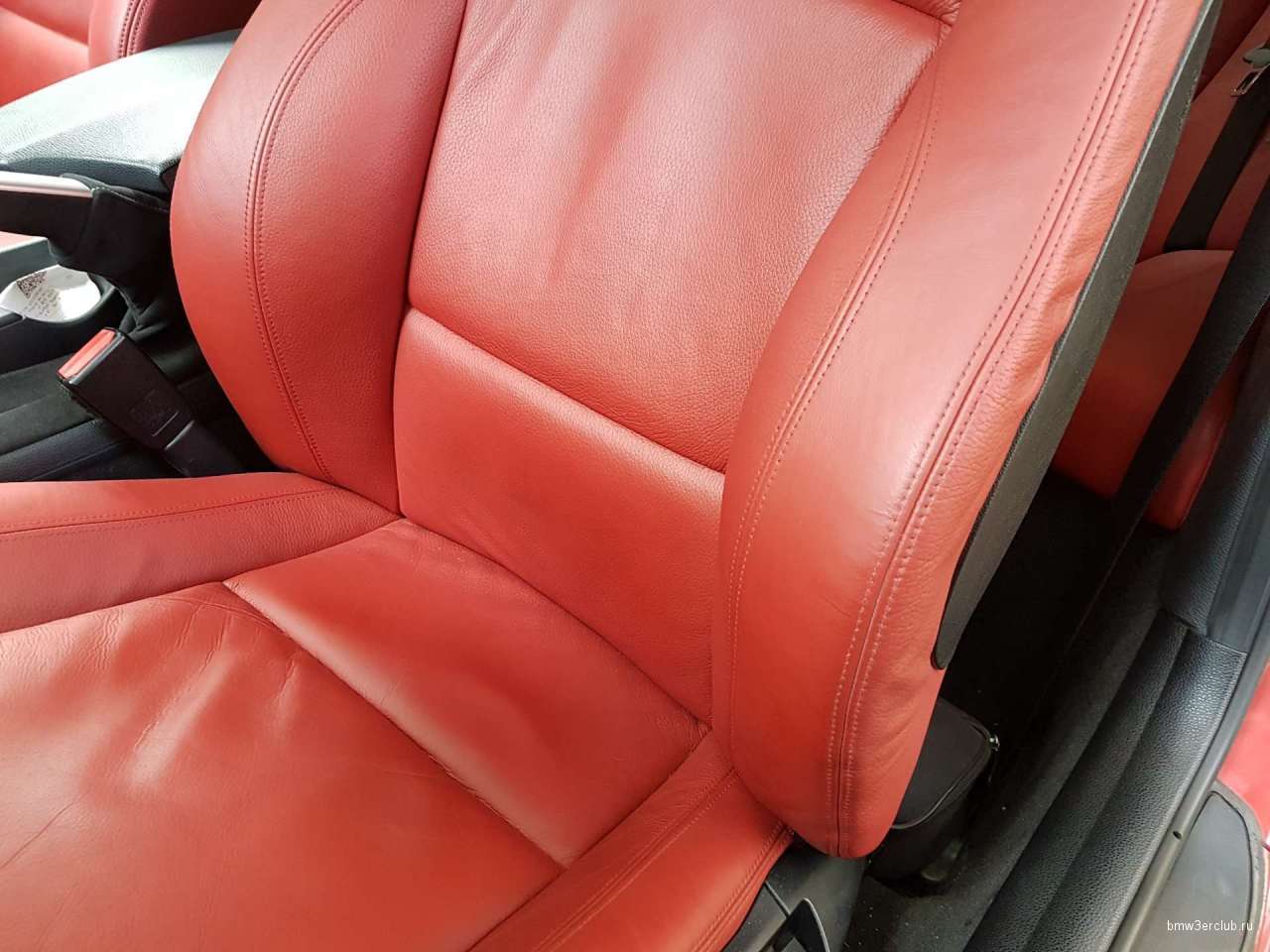

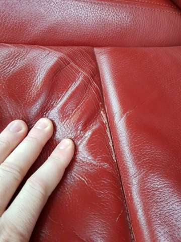

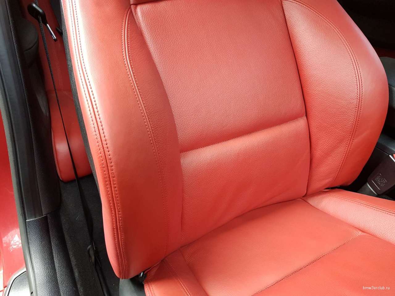

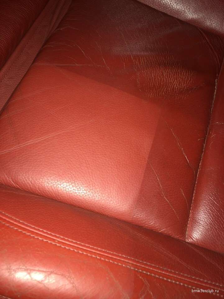

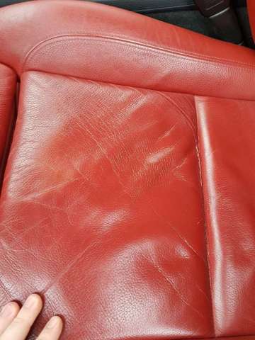

Вот и настало это время, сидушки снова радуют глаз. Больше нет никаких потертостей, трещин! Теперь не стыдно
За улучшение сидений большое спасибо Насте, ник на форуме (Настя Хорошая)
Ну и фото, что было и стало. Оля, я это сделал наконец
можно глупый вопрос задать?
извините за дичь-а это на е36 встанет?

rodriges_s, встанет
Старый 01.09.2018, 05:19   #1740
Сообщений: 20,930
Вес репутации: 309
rodriges_s,ппри желании и доработке встанет
Старый 02.09.2018, 15:57   #1741
Вес репутации: 194
Сообщение от rodriges_s Посмотреть сообщение
Если руки есть встанет

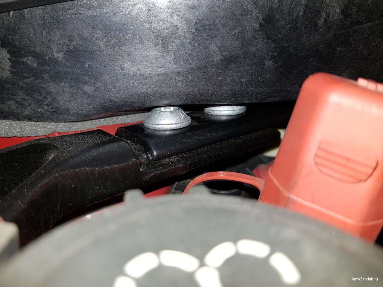

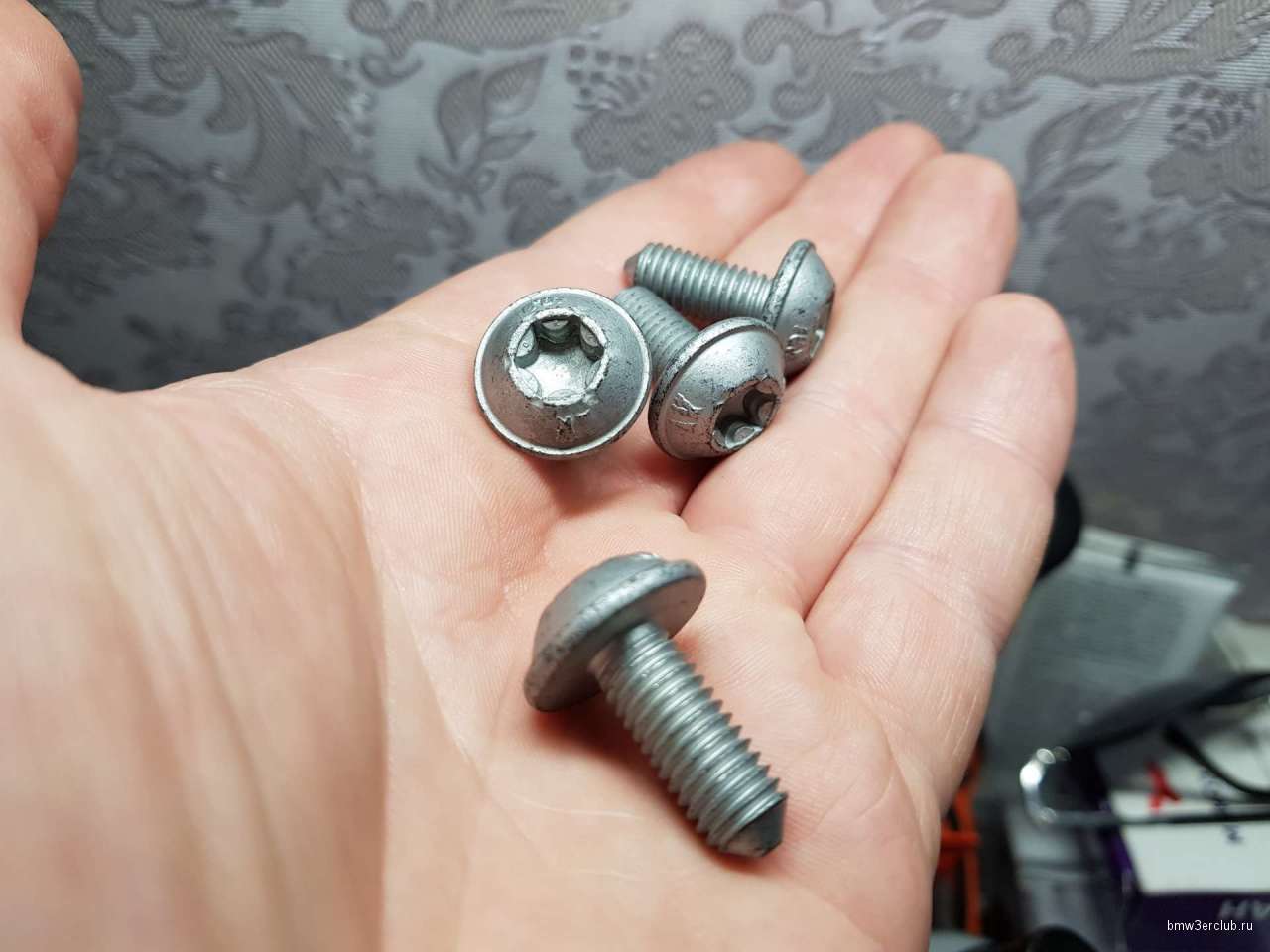

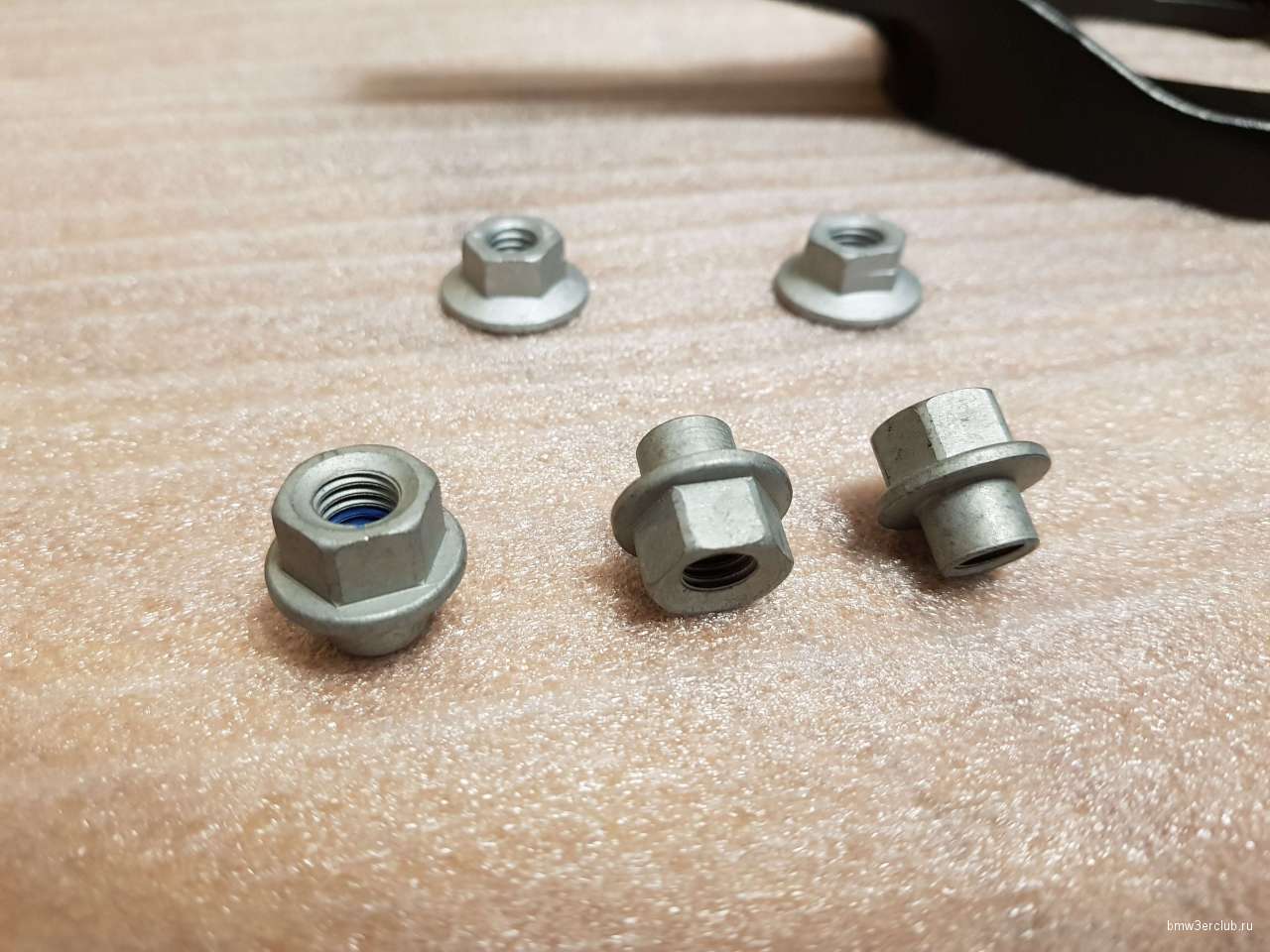

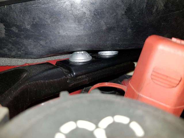

Поставил правильные болты от Вага)))

есть более правильные болты от бмв
наверно лучше бы пошли
http://www.e36club.ru/forum/showpost...postcount=1978

Не, эти норм сооят, просто упираются немножко, а от бмв стоят дохера а внешне они почти одинаковые)) а от вага 76р болт

ориг с шайбами
Старый 10.09.2018, 08:18   #1746
Вес репутации: 194
ориг с шайбами
Поэтому стоят столько? мне то шайбы не нужны)) у бмв всегда болты дохера стоят
Старый 10.09.2018, 10:48   #1747
Вес репутации: 234
ну да цена конь
но в случае с распоркой на е60 с болтами этими эксперименты могут закончиться весьма печально
Старый 10.09.2018, 14:58   #1748
Вес репутации: 194
ну да цена конь
Это да, я всегда ставлю что идет с завода, а тут просто другово выхода нет)) косяк каталога или немцев, что идут шпильки с гайками, а они упираются)) но с завода на 1М почти такие как я и поставил

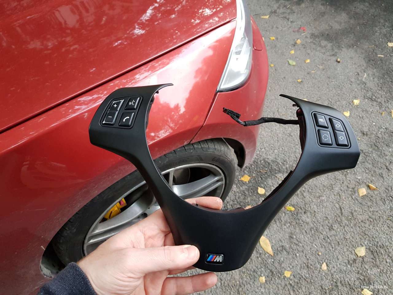

Я нашел накладку и даже удачно обменял на задние суппорта и она мне обошлась в цену доставки 400р а кнопки мне подарил продавец, потому что они затерты, хотя совсем чуть чуть. Побольше бы таких хороших людей!
Теперь руль готов к продаже за деньги которые хотел)))

сидухи она перешивала? или чем то подшпатлевала и подкрасила?
