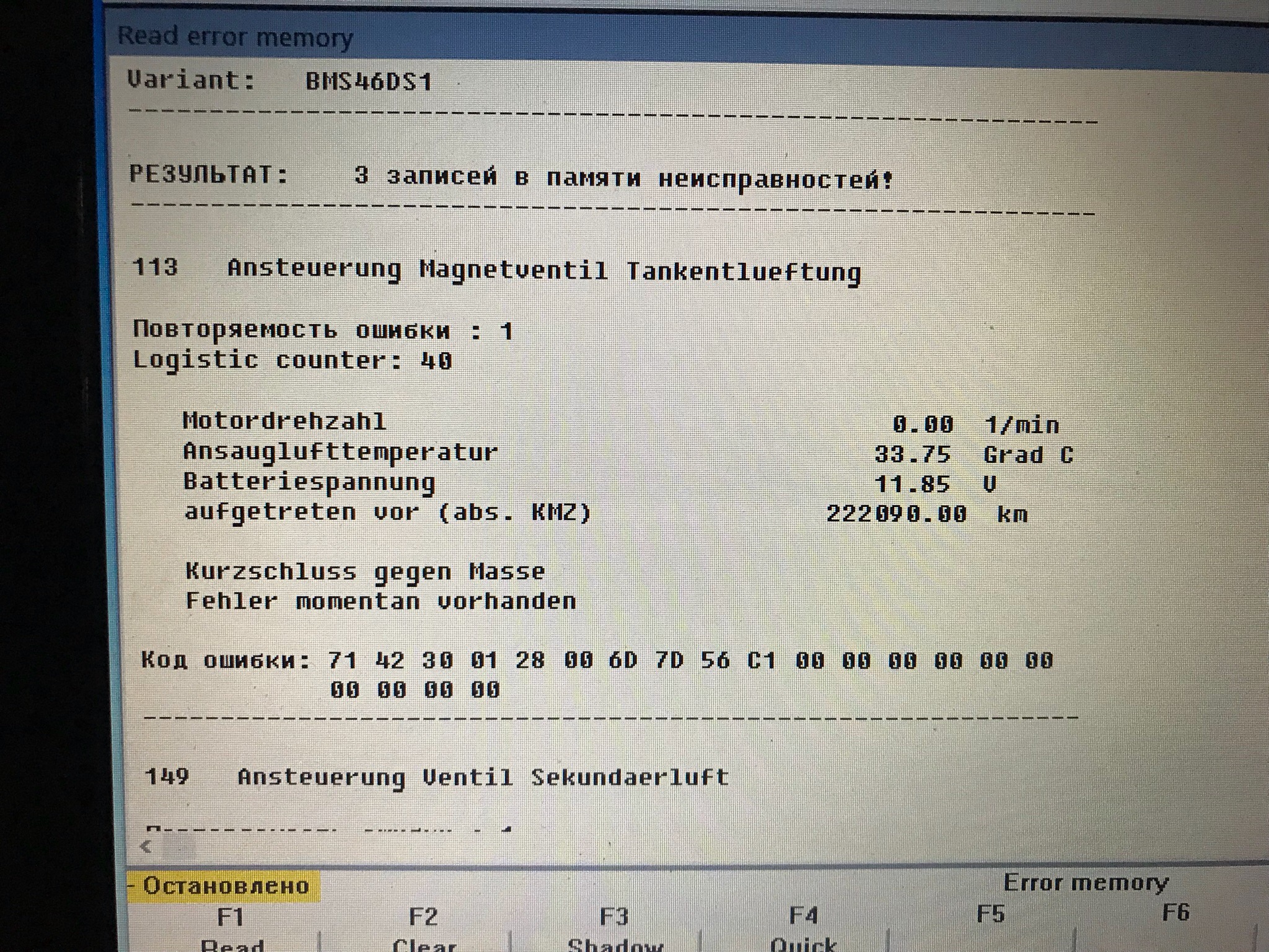

Короче говоря нет искры, бензонасос при включении зажигания фыркает меньше секунды и умолкает. Стартер крутит. Это НЕ EWS, диагностика ошибку не выявила. Там 4 ошибки висят. вентиляция бака, дмрв и еще 2 некритичных. Думал что дпкв - заменил. Не помогло. На снятом датчике водил отверткой перед этим датчиком - форсунки срабатывали, но искры так же не было. Хелп ми плиз, устал я уже от ремонтов. С момента покупки откатал недели две, а ремонта больше месяца уже...

вот ошибки с инпы
