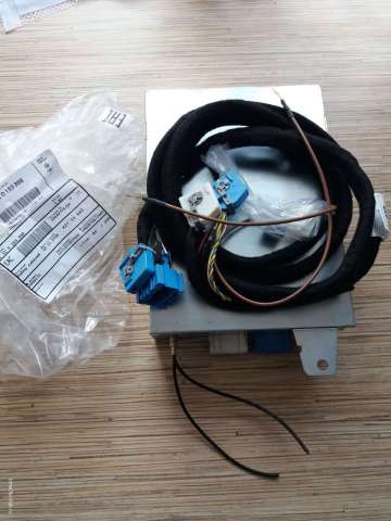

Модуль пришел еще неделю назад, а вот жгут проводов забрал только сегодня.

Все установил, аналоговые каналы с активной антенной показывают.
