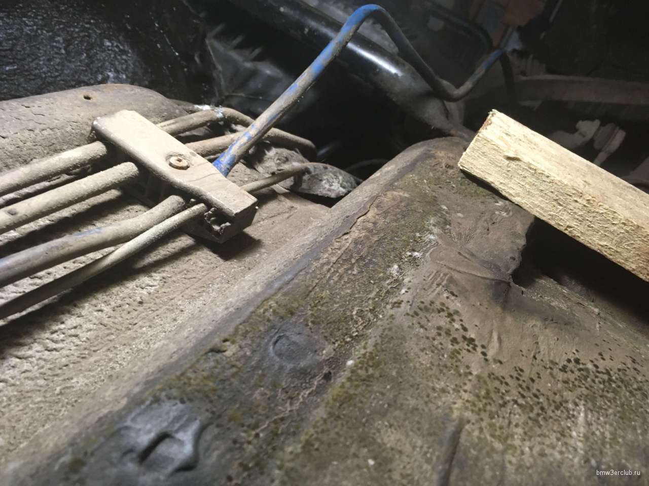

Нужна помощь,что за трубка и куда вставляются провода подогрева лямды
Мужики подскажите что это за голубам трубка?
И куда вставлять два провода которые идут с фишкой лямды,как понимаю что подогрев,а куда цеплять не знаю

Да это к адсорберу идёт . Бак через неё дышит типа

Походу он у меня атмосферой дышит,а насчёт лямда не подскажешь? Куда цеплять 2 провода

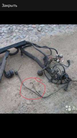

Да,это я понимаю,в этой скрутки добавлены ещё два провода, вот в них и проблема откуда они?могу сфоткать

Вообщем посмотрел подключение моторной косы,и не увидел проводов которые у меня весят

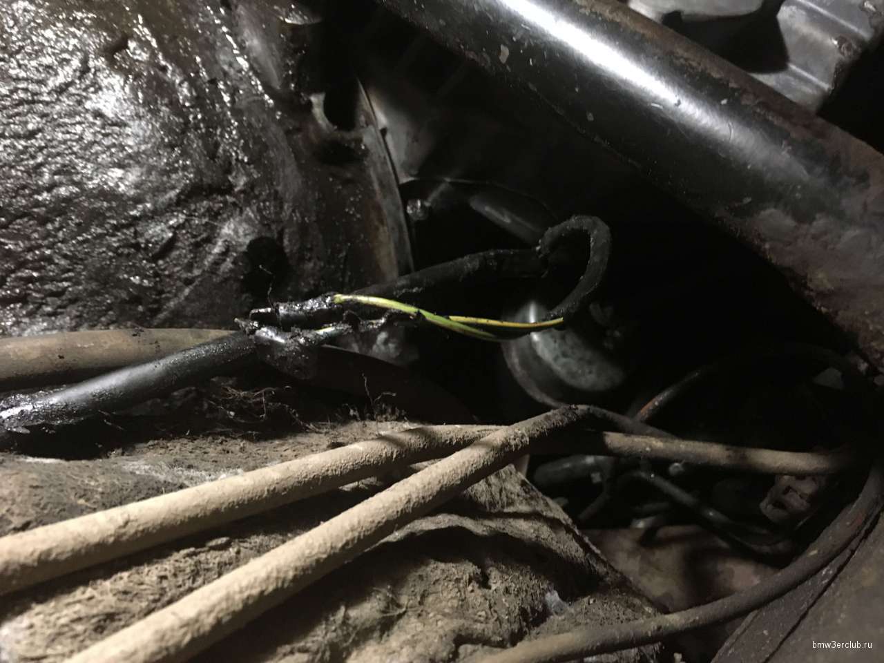

Вместе с проводом лямды идут 2 провода вроде как зеленые жёлтые ,куда цеплять ума не приложу,может быть колхоз

2 провода идут в блок предохранителей на реле подогрева лямбды , вторая пара, в мотроник.

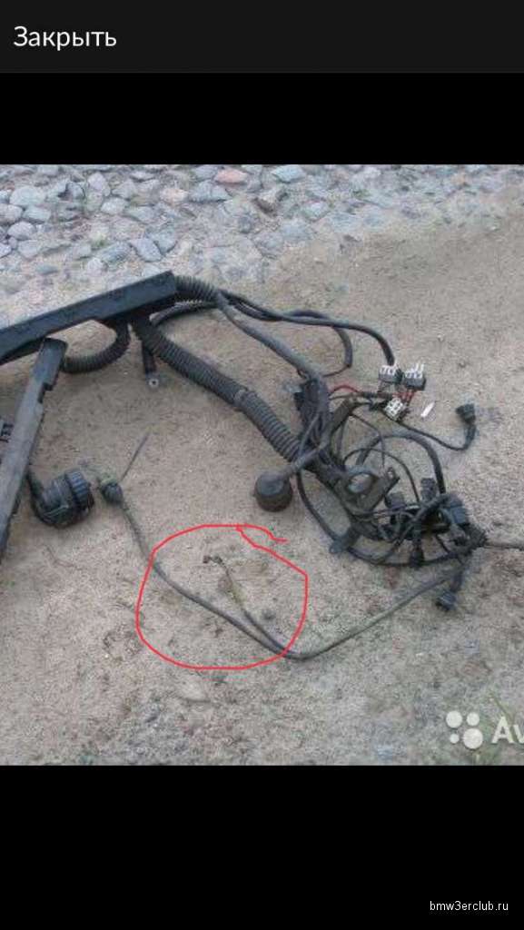

вот куда эти провода пихать?

Как я понял самого бочка адсорбера нет, может это от его клапана провода??? Они выходят из косы ДМРВ, не оно, не?

Не,абсорбер есть,только в него идут от дроселян шланги,и соответственно подключён,это не его провод
Отдельный жгут идёт на лямду и с этого жгута они торчат

Igorbmw,разъем бы поближе посмотреть, который на концах этих проводов... Или там просто два обрывка? На фото не очень видно...

Это провода заднего хода к коробке,разобрался
