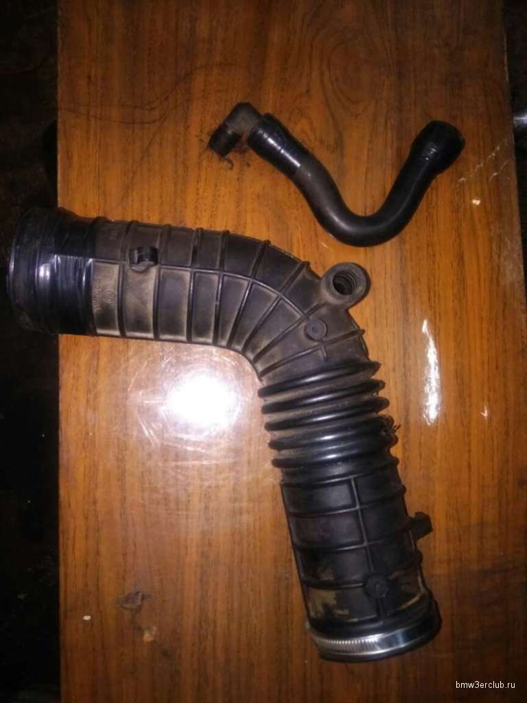

Что это за патрубок?
Подскажите, что это за патрубок. Двигатель m40b18. Патрубок и шланг, который к нему идёт, оказались повреждёны и замотаны изолентой предыдущим хозяином. Как оказалось, из-за этого плавают холостые обороты.

Ты прав, это патрубок и шланг!)))
пысы: и идут они от дмрв во впуск.

Celont, не могу понять суть вопроса. Что интересует по данной позиции?

Celont, через порезы на этих патрубках идет подсос воздуха и рхх работает неправильно

толстый от воздушного фильтра до впускного коллектора.
тот, что по меньше от толстого шланга в регулятор холостого года .
Хочу заменить данный патрубок, но никак не мог найти его в интернете, вот и решил узнать на форуме, может он правильно как-то называется. Сейчас нашел всё на exist'e, но, что-то цена не очень радует, патрубок от 3044 руб., шланг от 1937 руб.
Теперь возник другой вопрос: есть ли какие-нибудь аналоги дешевле?

Celont, шланг только если подбирать в каком-либо магазине резинотехники, гофру неориг можно найти, я на м43 находил, но взял ориг, разница в цене всего в 300рэ была где-то, только заказывал не в экзисте, этот ресурс хорош только своими каталогами

https://etk.club/bmw/47436/E36%20_31...40/13/13_0365/
Нажми на артикул, посмотри через ззап- немного дешевле
