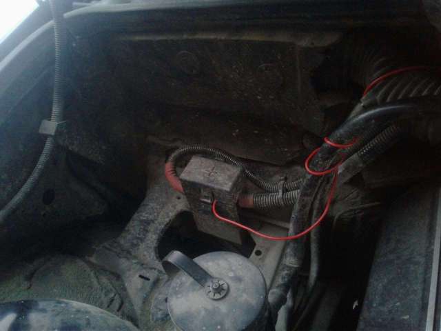

Всем привет, у меня двиг m52b20, машина без кондея, 1 клапан печки, та же проблема, что и у многих из вас- печка дует не так тепло как хотелось бы, а на холостом ходу в пробках зимой даже в минус 5 вообще выдувает тепло из радиатора печки и стоишь мёрзнешь, ждёшь, когда уже газануть нормально можно будет. Так вот решил поставить себе дополнительную помпу. Помпа газелевская, производительность 1950 л/ч , трубки на помпе 18мм(так написано, на самом деле внутренний диаметр 16мм, внешний 22мм, дунул в неё - сопротивление воздуху не создаёт цена 1400р), провода 5 метров, автомобильное реле нормально разомкнутое(пока что), 1 метр шланг резиновый( диаметр внутренний 20мм).
После снятия впускного коллектора мне показалось что здоровенной газелевской помпе будет тесно где-то около, поэтому решил поставить её на место адсорбера системы вентиляции топловного бака( заодно и минус на кузов для помпы нашёл через болт крепления). Решено было врезать помпу после печки (т.е. она высасывает охлажд. жидкость из печки, тем самым способствуя поступлению новой горячей жидкости через клапан в печку. Принцип действия следующий- помпа включается только когда работает ближний свет. Нормально разомкнутое реле подключено параллельно ближнему свету (это в моём случае контакты 85 и 86), плюс на помпу взят с плюсового контакта около диагностического разъёма- этот провод идёт на реле (контакт 30 в моём случае) далее выходит с контакта 87 (на моём реле) и подсоединяется к плюсовому проводу помпы, минус идёт с корпуса помпы через болт крепления на кузов машины.
Пока что всё работает хорошо, в машине стало заметно тепло, на ХХ в пробках дует теплом,т.е. радиатор печки вентилятором не выдувается до холодного состояния. Даже сложилось впечатление, что если бы вентилятор печки дул ещё мощней, то был бы вообще Ташкент)) в машине. ВАЖНО!!! адсорбер не помещался между помпой и воздушным фильтром, поэтому кронштейн с абсорбера был срезан болгаркой аккуратно и адсорбер еле-еле поместился рядом со своим прежним местом. Есть у меня ещё мысль сделать так, что бы вкл/выкл помпы зависело от выставленой температуры на крутилке. Т.е. летом ставлю в синюю зону- клапаны закрыты-помпа не работает. Для этого впилю в схему нормально замкнутое реле и соединю контакты 85,86 обмотки реле с управляющими проводами на клапане печки. Фото в студию!!!

Тоже мучился с печкой, вчера вскрыл клапана которые перебирались в мае
Почему так произошло х.з.
После чистки дует кипятком даже на холостых.
П.с. если и ставить доппомпу, то от бмв или что то подобное, а не воющие и текущие от газели.
П.п.с лучше сделать чтобы помпа включалась только на максимальной температуре, а с ближним бред какой-то
П.п.п.с. Чтобы не мерзнуть- разбирайте систему охлаждения, промывайте, меняйте все сгнившее гумно и будет вам жарко даже на холостых

Согласен, я вообще не сторонник колхоза)) но реально холодно зимой. Да, газелевская помпа шумит (в салоне очень слышно поначалу, потом не замечаешь), на улице еле слышно когда машина стоит. Есть план подключиться к клапану печки, что бы от фары отвязать (делал в спешке). Неделя экплуатации на морозе -8 град. я доволен. Потечёт-куплю бош или от другой bmw. Ну и проверю клапан, может тоже какая нибудь гадость висит там, спасибо за информацию.
