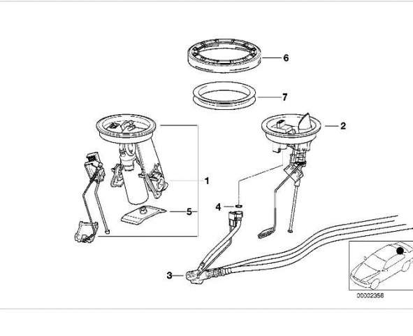

3) Обнаружил что бензонасос не прикреплен к баку и "плавает" в нем. То есть когда бензина много он начинает выливаться через отверстие для бензонасоса. Собственно на первый взгляд я не нашел на что накручиваться должна верхняя фиксирующаяся крышка? на выступе от бензобака резьбы нет.

А по етк можно посмотреть как должен крепиться бензонасос

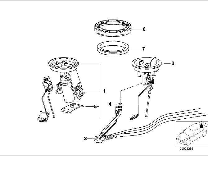

Бензонасос держится верхними краями на кромке бензобака, а сверху него прикручивается пластиковой накладкой- она с резьбой
1- бензонасос. Если у тебя он плавает в баке - скорее всего поставили какой-то другой. Держится кромкой на баке, но выливается бенз через верх - нет уплонителя 7, или ушатана крышка, что крепит бензонасос к Баку 6.
