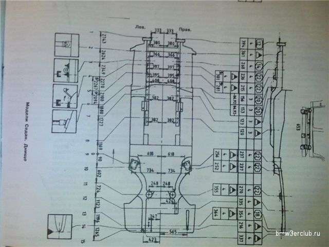

Боль печаль...
Братья и сестры... выручайте что делать
Влетел в продольную яму
Кто сталкивался с этим!? Как выличить что придумать
E36 318is M44B19

Адрес: Оренбург
Автомобиль: е36 325td

Сказал(а) спасибо: 92
serg43, а в чем, собственно, трагедия?
Зачищать-варить-зачищать-грунтовать-красить.
BMW e90 M47D20TU2 02'05
BMW e83 M54B30 11'04
Старый 02.08.2019, 09:03   #7
Поблагодарили 131 раз(а) в 121 сообщениях
Пирожок-С-Рисом, Только геометрию выставить правильно. Вот такие усилители сразу варить 31312489795. и распорку ставить.

Сообщений: 107
Alex107 Нейтральная репутация
serg43, Для начала проверь не ушли ли лонжероны у тебя по гулять,а потом принимай решение что делать дальше.

Боль печаль...
Сообщение от Alex107 Посмотреть сообщение
Как это проверить?

Сообщений: 107
serg43,На развал заедь.

Viber 9109347325
Старый 02.08.2019, 16:55   #21
Сообщений: 14,967
вариантов немного;
варить локально и ювелирно..
или менять чашки целиком..
