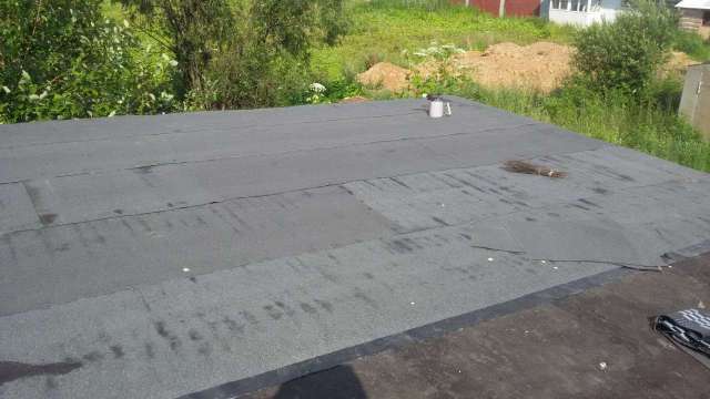

Выдалась погода закатали крышу технониколем.

После 16 часового дождя между плитами крыши видна сырость с пятном на полу, полезу на крышу смотреть где может быть .

Сообщений: 20,884
как бы сначала швы проливают, а потом кроют всякой хренью
Старый 31.07.2019, 22:19   #83
eternal life, ааа, даже так??
Старый 31.07.2019, 22:31   #84
Сообщений: 20,884
даже да, по никольке не скажу, не пользовался ни я, ни знакомые, а вот например толью гаражи крыли, сначала смола по швам, потом толь и смола сверху, потом ещё толь, 10 лет уже не текут.
ещё вариант, что плохо прогрел где-то и есть щель
Старый 01.08.2019, 06:30   #85
Да вот тоже думаю, гдето плохо прилегло, плюс получилась одна складка. Залезу посмотрю.
Старый 04.08.2019, 19:15   #86
На крышу залез не понятно где течет.
Варианты решения проблемы вижу такие.
1.Поперек слой технониколя положить?
2. Промазать битумной мастикой швы?

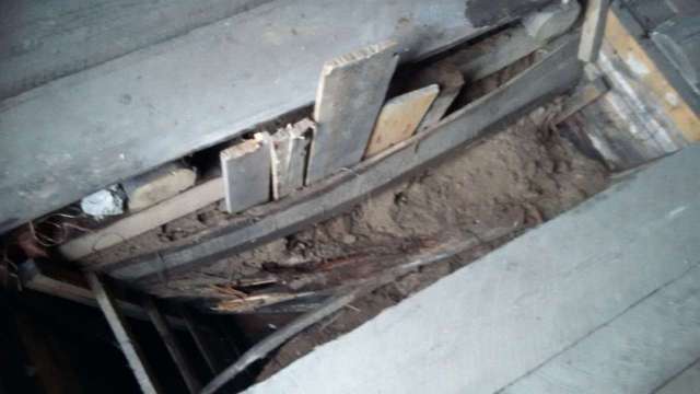

Яма смотровая обвалилась. Решил ее откопать, чтобы грунт не оспался забил доски, забью доски до конца буды винимать грунт. Посмотрим что из этого получится.

Крышу, швы замазал мастикой битумной, жду дождя для проверки.

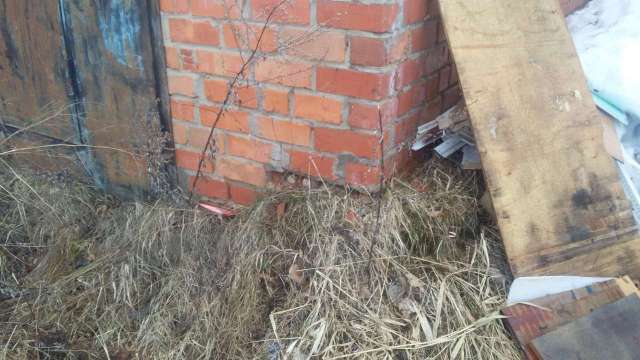

Кирпич раскрошившийся, на стене, хочу армировать сеткой металлической. Подскажите какую сетку брать?

Откопал ленточный фундамент. Там печалька. Есть щель между фундаметом и кирпичной кладкой. На одном участке фундамент просел. Подскажите как действовать?

Старый 22.08.2019, 23:17   #89
Снести его и новый построить

А грунтовые воды высоко?
Старый 29.08.2019, 17:14   #92
Коньлюдоед, в смотровой яме на дне вода бывает после дождей сильных.

Diamondblack, с ямой что делать будешь в итоге?
Старый 08.09.2019, 22:35   #95
Да, пока в раздумьях. Думаю понаблюдать в дожди чего будет.

Хочу яму частоколом забить из досок или бруса, откопать яму. Как думаете?
Старый 11.09.2019, 14:03   #97
Сообщений: 20,884
откопай и кирпичом выложи
Старый 11.09.2019, 15:12   #98
eternal life, все кричат про металл короб.
тут еще проблема чтоб не обвалилось все, для укрепление стенок и хочу забить доски и продвигаться вниз вытаскивая обломки.
Старый 11.09.2019, 16:06   #99
Сообщений: 20,884
пральна и воды туда, заодно искупаться можно будет
а по делу... снимай полы и копай, потом когда выложишь всё, сбоку этой земли насыпишь
