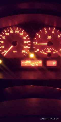

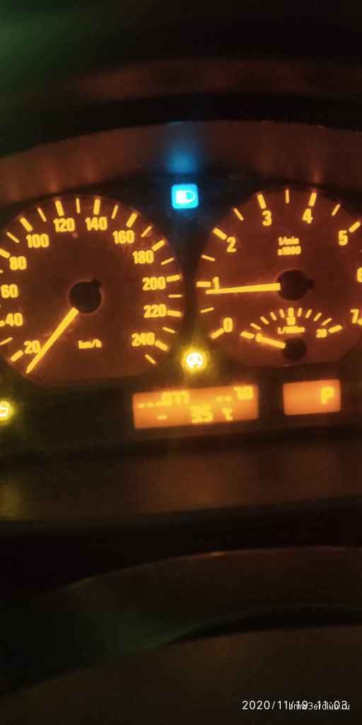

Ребята помоги плиз имею 2 машины одна е36 м50б20ванос проблем не знаю а вторая Е46 м52б25ту дабл ванос . Так вот проблема у второй с мотором м52б25ту на холодную завожу обороты 1000 потом постепенно падают до 850 и после начинают подниматься до 950. Такая ***** случилась после замены помпы и термостата да и ещё очень долго прогревается и температуру держит максимум 75-78 при езде а обороты так же держатся 950. До всего этого обороты были 770-750. Когда прогрета машина . На улице температура -11. Заранее извиняюсь за флуд темы если такая имеется. В поиске не нашел подобных тем.

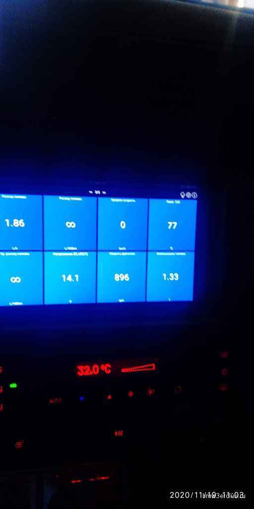

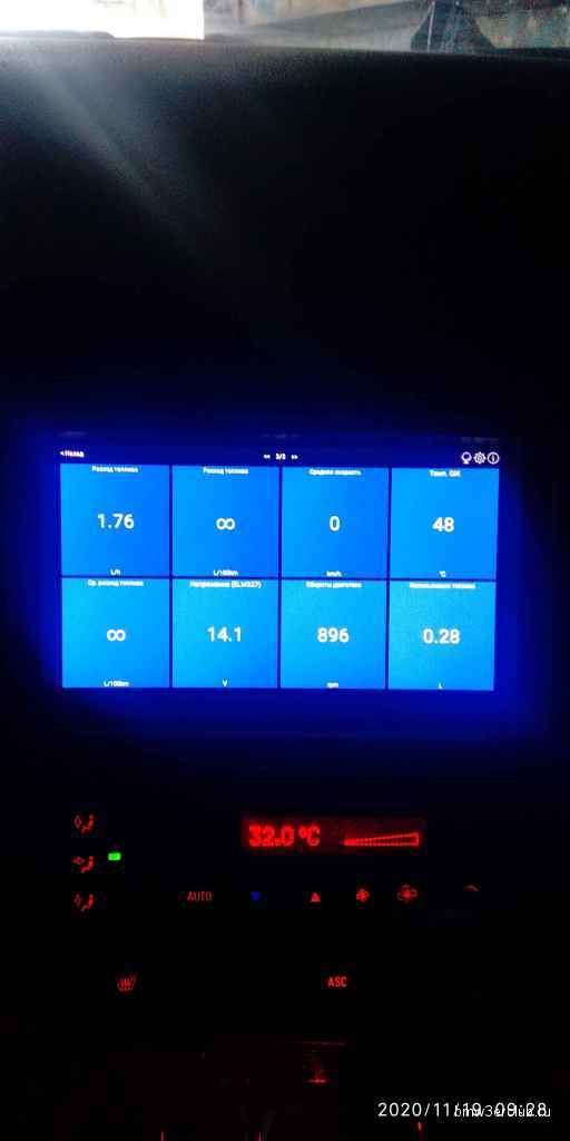

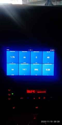

Ошибок нет разными программами читал . На старом была ошибка термостата по нагревательной у элементу что-то 7b activation , Map cooling (OBDII:P1622) сказали меняй термостат но до замены все было нормально с прогревом. После замены начались проблемы . Воздушную пробку выгонял часа три . Сначала без поднятия морды, потом поднимал морду и все равно. Подумываю заказать оригинал термостат так как бехр стоит дороже. Блин с м50 все просто, менял не давно радиатор термостат и помпу все гуд даже не надо морду машины поднимать а тут такой геморрой. Да и когда снимаешь муфту температура тоже долго поднимается до 92 градусов только вот обзоры все равно 900-950. Вот думаю пока с электро вентилем от кондера поездить.

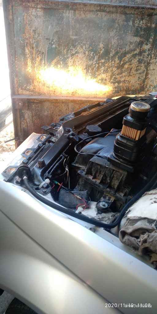

Сейчас разобрал старую крышку бачка расширительного и качком даю 2 атмесферы вроде температура растет но только вот обороты чуть меньше стали 870-900

Были 3 крышки у меня одна от м50 старая она пропускает, вторая бехр клапан не сбрасывал давление и третья родная. Вторую разобрал вынул клапан и засунул в расширительный бачек и дунул качком 2 атмосферы ну перед этим включил зажигание печку на макс.температуру и мин.скорость вентилятора , открутил болт для стравливания воздуха . После где-то секунд 30 начал выходить воздух в большом количестве а потом как еба....нул антифриз фонтаном и залил меня всего. Сейчас температура и обороты стали нормальными, печка руки обжигает. Да и кстати от начала синей зоны до конца синей зоны прогревается где-то 3-5минут и дует уже горячий воздух, после езды где-то 500м-1км температура 90-93 и печка жарит. Так что тему можно закрывать. Видимо плохо прокачал систему от воздуха когда поменял термостат и помпу.Так что качек и 2 отмосферы это сила
