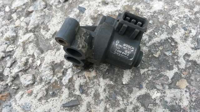

Ну ка сфотографируй свой регулятор холостого хода?
Он у тебя не гудит?
Здарова.
Добрался я до двигла.
Короче проблема сейчас в следующем. После замены ДМЕ на до 1995года РХХ гудит как бешеный и греется, холостой прыгает от 1000 до 2500, двигатель сам подгазовывает. Отключал фишку с РХХ, изменения минимальны, чуть меньше подгазовывает от 800 до 1000. Снимал фишку и с расходомера, подгазовывает очень минимально +-50 об. холостые вообще не стабильны двигатель троит, понятно что блок не понимает сколько воздуха нужно.
Промывал и чистил РХХ, изменений не произошло. В снятом состоянии РХХ и включенном зажигании подключал и снимал фишку с него, то шторка по разному становится, то закрывает полностью отверстие то перекрывает на 60-70%. Что нах я уже не знаю.
Двигатель запускается с пол-тыка. Вскрыл расходомер, дорожки целые, не стертые, сопротивление стабильно изменяется при перемещении ползунка.
Есть мнения об этом?
Старых мозгов нет, так как свапил двигатель и дали мозги без ЕВС.
Вот такой РХХ у меня, на три контакта
Подскажи плиз, как лечил такое.
Дорестайл мозги без евс были, гудел регулятор постоянно и сильно грелся!
Поставил китайский чип на родной мозг от мотора, перестало гудеть.
Что за чип ставил??? Это ты об эмуляторе?

Сообщение от Siren619 Посмотреть сообщение
это мозги дорестайл, а КХХ рестайл, вот и гудит, нужно или весь впуск менять на дорестайл, там будет другой КХХ, или мозги ставить рестайловые.

[QUOTE=ALEX_2568;4957918]это мозги дорестайл, а КХХ рестайл, вот и гудит, нужно или весь впуск менять на дорестайл, там будет другой КХХ, или мозги ставить рестайловые.
То есть должен стоять такой РХХ под мозги 95 года ?
Siren619 вне форума   Ответить с цитированием
Старый 19.07.2018, 10:57   #254
Вес репутации: 157
Siren619, да
