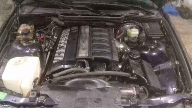

И так продолжаем. Устанавливем редуктор. Новая оригинальная траверса М3 3.2 Европа
Прикручиваем к редуктору. все становится болт он. редуктор М5 Е34. пара 3,91. справа сток редуктор 168
Также сделал фланцы для приводов от Е34 Е32. еле помещается наружный шрус. но все встало
Также купил руль в обмен. уже перешитый. строчка на подушке не очень нравится. Зато не ждать
[/QUOTE]
Также пришлось купить алюминивый радиатор. и радиатор побольше на автомат.
Ну и поставил и сварил все трубки на кондиционер. Повторюсь компрессор кондиционера огромный от Х3 Е83. или Х5 Е53. или Е60. короче большой. Еле все поместил. На днях нужно заправить и проверить все. осталось сделать диффузор на радиатор. Так как алюминиевый радиатор толще чем стоковый. то не помещается электровентилятор. варю из алюминия диффузор для него. Возьни конечно много.

Ну. вообщем сломался второй редуктор. 188 тип пара 3,91. Наддув 0.8. Сколько сил, незнаю. Но едет оочень бодро. Покрутил чуть валы, стала ехать только с 5000 тыщь, но приход адовый. Верну обратно перекрыти. Сильно поздно и сильно резко. Почти собрал заданию подвеску всю другую. сделал фланцы из фланцев х3 и 540 Е39. все встало отлично
Также сделал и сварил из алюминия диффузор для электровентилятора.
А да, компрессор кондиционера от Х3 холодит в Е36 вообще отлично. кондишку естественно сделал. пришлось чуть повазится с трубками. но на холостых морозит очень бодро. на штатном компрессоре такого не добится никак.
Отдал карадан, чтоб шрус поставили сзади. Редуктор встал отлично. Надеюсь все выдержит в этот раз. а да забыл генератор тоже поставил от Х3 на 150А. А то в жару с кондиционером. вентилятор нормально так потребляет. И шла просадка по напряжению.
