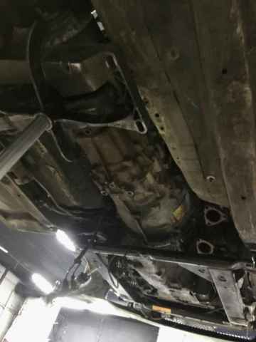

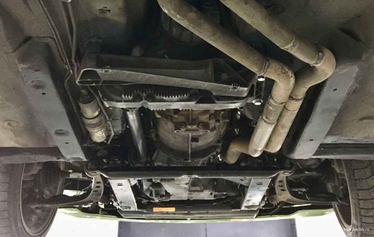

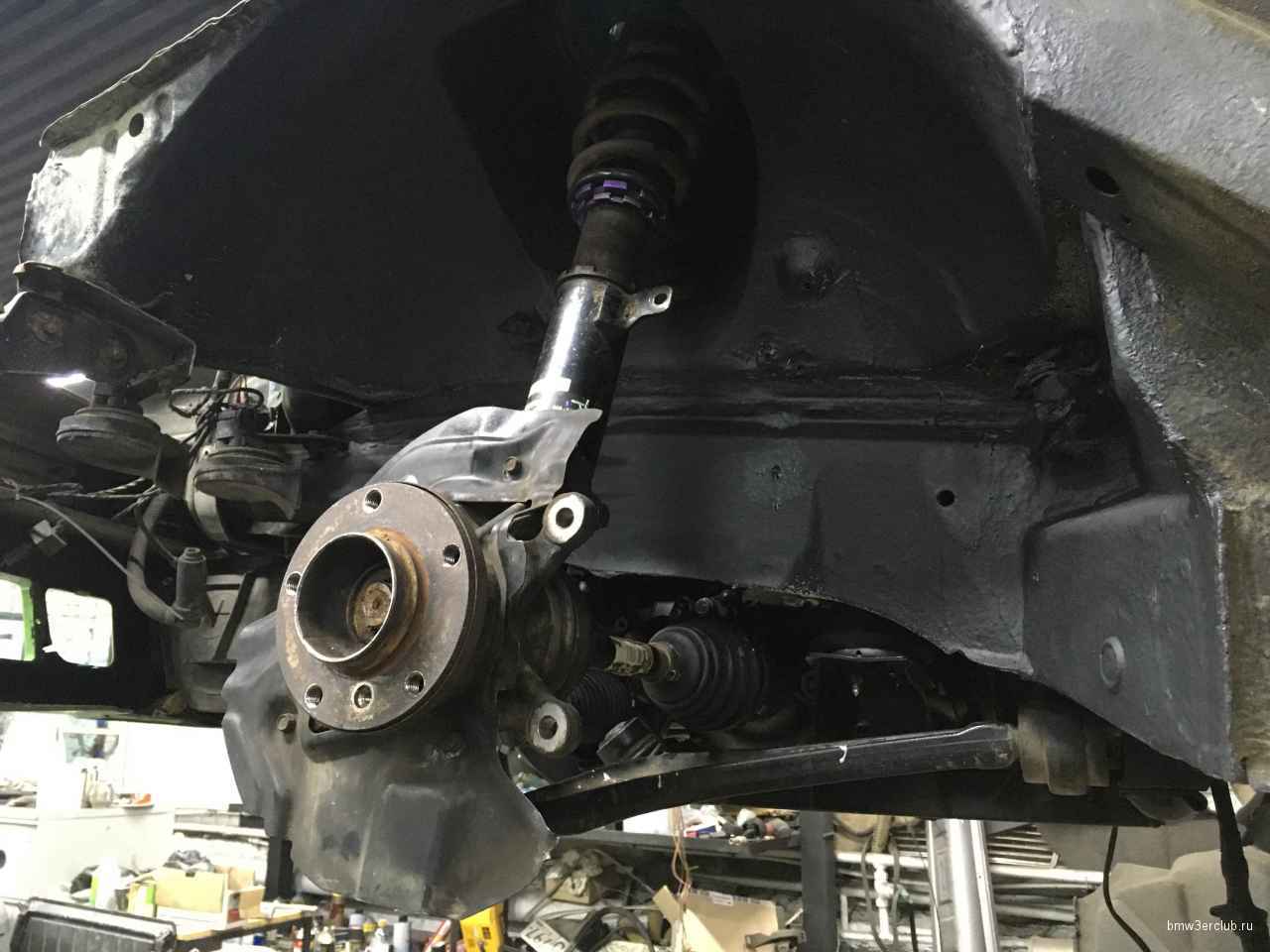

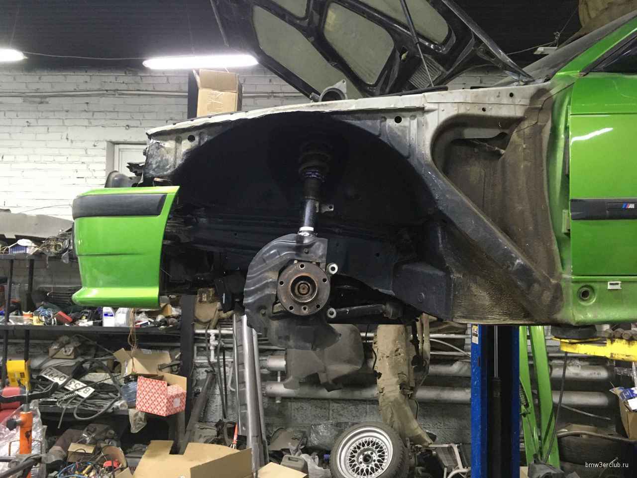

По итогу:
От е46xi : подрамник, рейка, поддон, лапы, щуп, раздатка без х-драйва, стаб пока не стоит тяги стаба еще не подобрали, привода передние.
От e83 : мкпп gs6, маховик, сцепа, передний редуктор от дизеля 2.93.
Кастом: кулиса поповмоторспорт, тяга кулисы кастом, крепления подрамника, крепления раздатки, крепление промежуточной опоры тоже чуть вниз опустили, выхлоп переделана средняя часть по быстрому тк будет другой под турбо, в тоннеле вырезан карман под раздатку и чуть утоплен под передний кардан. В салоне изменений нет. Кардан задний укорочен на 31см, не могу фотку найти, как найду добавлю, он такой детский вышел.
Тормоза перед суппорта м3е46 с дисками 330 е46, времянка нацепил что было по-быстрому.
Также койловеры от мазда3/вольво тоже времянка, думаю LR куплю такие же как были.
Вроде бы вот и все, ничего сложного, бери да делай;)
