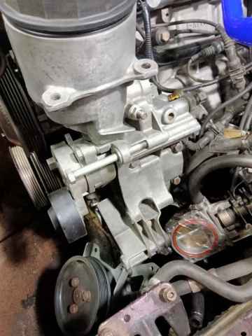

Ноот!. Снял впуск в 3ий ра. Решил все что можно подделать под ним. Наивно полагая, что после долго туда не полезу)))

под впуском все в грязи во ржи.

Керосин, бензин, щетка, кисточка- творят чудеса.

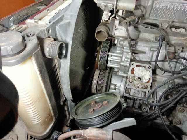

Стартер работал исправно, все равно отдал на профилактику. Под стартер пришлось купить торкс накидной, чтоб не со стороны кпп откручивать. Доп помпу поставил, стартвольт.

Тюнячка , патрубок под датчик температуры. Проблема, только в том, что резьба дюймовая.

Стал ставить маслостакан, сорвал резьбу в блоке.
Попался не тот болт по длине. Вышел со стружкой.

принято решение шпильку заворачивать от двига мотоцикла вроде. Чутка прогнал резьбу и закрутил на фиксатор резьбы.

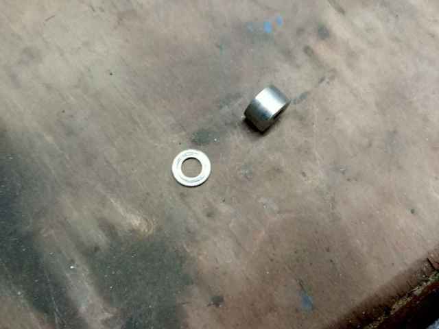

пришлось проставки ставить что не нарезать резьбу на шпильке.

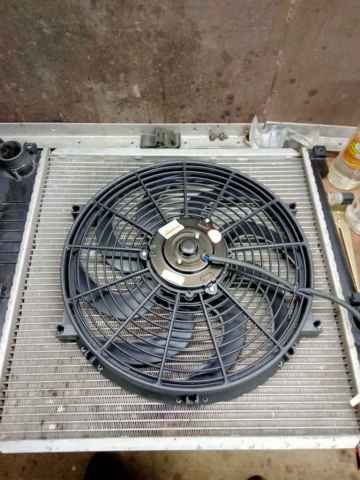

Вес репутации: 71
приступил к установке электровентилятора , купил за 3500р моторкул вроде. Мощность вроде бы 80 Ватт Уазики охлаждает нормально. Я думаю и м52b28 охладит.
Радик помыл заодно и снаружи и внутри.

Изготовил крепление.

Вот таким образом реализовал датчик температуры, поместил его в штуцер м10x1 залил фиксатором резьбы.

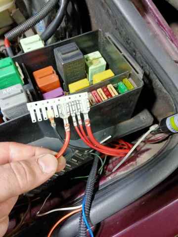

Подключил в блок предохранителей через реле от e34.

Запитал это все через пины от e34 в пустой слот одного из блочка предохранителей.
