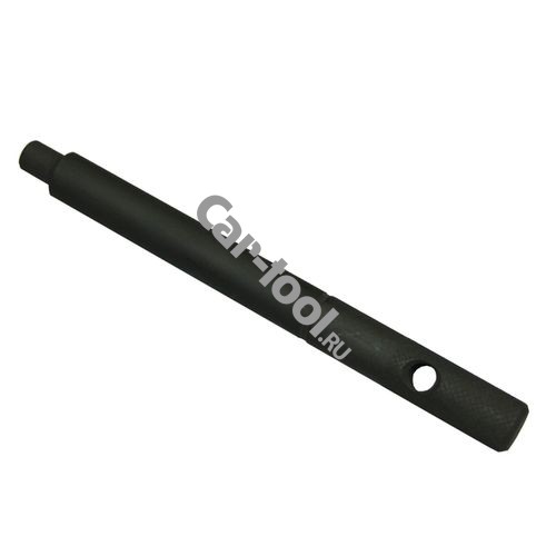

чтоб маховик не прокручивался диаметр фиксатора д.б. 1-по диаметру отвертия в блоке, 2-по диаметру отвертия в маховике, см. приспособу, а отверка - даже както не серьезно её просто уводит

Кирилл///36 Нейтральная репутация
у меня фиксатор маха есть точная копия, во всяком случае точней отвертки поставит. Я пока наборчик свой ждал на месте не сиделось у токаря выточил по чертежам Ганса. Могу дать если нужно
