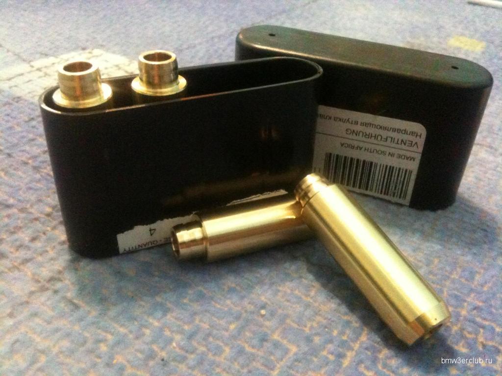

отбросил все сомнения и заказал таки направляющие

это приехали новые направляйки?

316, которая хотела стать 328
Не) это старые выбил и жду новые)
Блестяшки))

прям выбил? или выпрессовал?
Нагрел голову и специальной оправкой выбил
