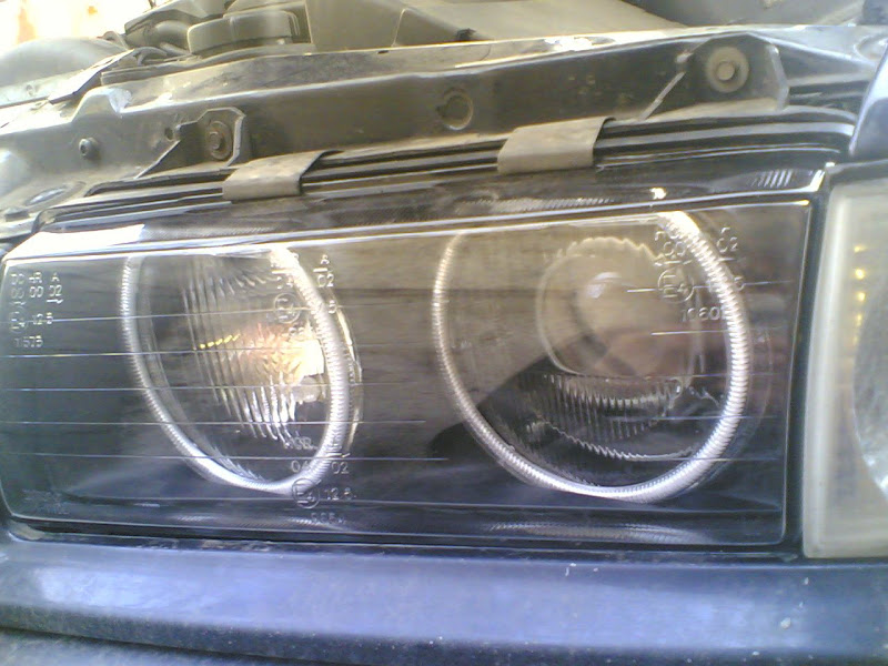

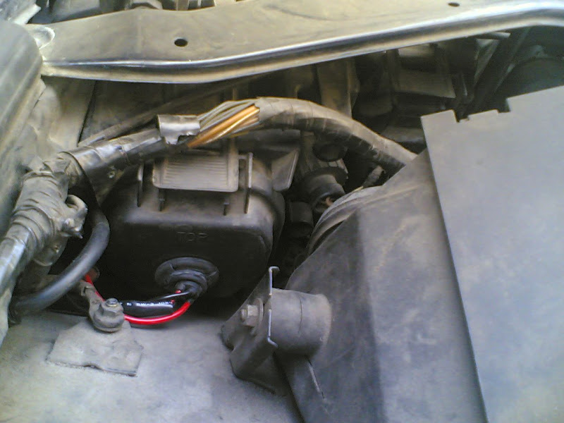

Поставил себе почти все радости, т.е. стекла фар те, что выкладывались выше в теме, глазки и свет 4300=)
Никаких проблем в установке не было за исключением того что один глаз оказался не рабочим, так что пока у меня их 2 светит а не 4, и качество пластика Депо не айс => одна защелка стекол сломалась, но ет пофигу, т.к. все отлично прижалось металлическими стяжками=)
В процессе установки и проверки:
В итоге:
Приблуда для корректоров не понадобилась.., толи их нет, то ли они по-другому как то подцеплены у меня=))
Стекла были zkw, с глазами все просто, с ближним тоже, блоки убраны вниз. Как чуть лампы подвыгорят, будут желтоватыми, каким и должен быть 4300=)

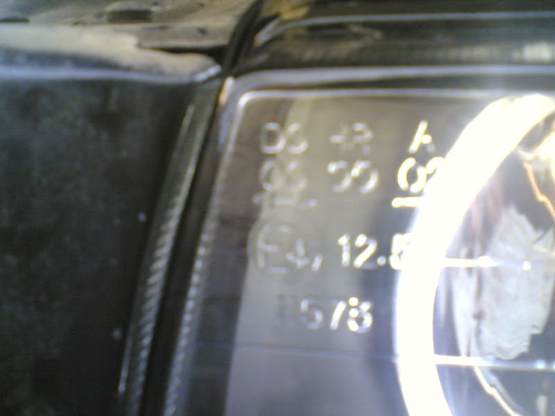

Добавлю про стекла фар:
Одно такое Депошное стекло идет всборе: внешнее стекло налепленное на пластиковый корпус, в который прифигарены внутренние стекляшки, они там на защелках и прикручены.
Я поставил все ето дело полностью. Внутренние стекляшки мона было сменить, но от возроста и температуры галогена, они уже пожелтели у меня, поетому не стал менять, оставил депо, хотя zkw по качеству чуть лучше, вроде, но ето не заметно.

у Депо в штате идут маленькие рассеиватели из пластика, поэтому и желтеют от температуры (а у некоторых вообще проплавдяются...см. Гига ), я себе воткнул оригинальные ЗКВ из стекла и не парюсь...

utler, я как раз не стал оставлять родные зкв потому что они пожелтели. А внутренние стекляшки тех что я взял - именно стеклянные.
navigator383, да, без герметика.

Jurijs, у меня блоки под фарами - в опоре бампера, а маленькие блочки под загибами кральев.

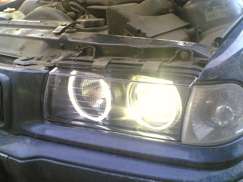

В правой фаре вот так стяжками закрепил...
Вот весь результат...
Очень доволен, теперь в сервис на регулеровку....
