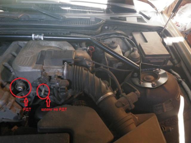

Шланчик к нему надо цеплять, не?
p.s.ну и цена вопроса примерно?)
E34 M50B20 95г - продана
Е36 M44B19 97г - продана

Valek, шланг не нужен, заглушил его винтом. цена вопроса 300-500р, щас возможно подорожали, я с год назад покупал.

ALEX_2568, в чем была разница на М40? Тоже думаю поменять для профилактики

letkot, ровнее стала работать и с низов чуть шустрее. По расходу осталось без изменений.

kuban, от калины подходит, только нужно немного поработать напильником, наждачкой или на точиле.
уменьшить в диаметре ту часть, на которую указано стрелкой, примерно на 0.3-0.5мм, маленькое колечко нужно ставить своё, т.к. с родным не лезет, кстати туда подходит колечко, которое идет в комплекте с масляным фильтром.
кстати, у него давление около 4кПа, с ним авто поехало немного интереснее
Правильно работать не будет. В данном колхозном варианте нет связи с разряжением в коллекторе.

Pozitron32, норррррмально работает, проверено, давит 4 всегда и норм.
Вот в том то и дело, что должно при полностью открытой дроссельной заслонке уменьшаться давление.

так так а дырочка с обратной стороны как с ней быть?а вот туда провадок какой надо накинуть а шлагочку вакуумную куда...чета я не рассмотрел спервого раза...если там4мпа а на м40нада. 3 так я лучше буду на3.5 от. 2.5литрах ездить...дружище так у вас такой стаит.
данная приблуда на вазах стоит в баке и она похоту электрическая но есть такое как у нас на рампе заеду в магазин разберусь

kuban, та, которая на картинке, стоит на рампе, как и у нас. Никаких проводков не надо, просто нужно заглушить шланг, который шел на РДТ, на фото видно, я его заглушил винтом на 6

Оригинальный мне в полтора рубля обошелся. Заменить пришлось в процессе тотальной реставрации, шланга не было, клапан грязью закидало. Оригинальный шланг почти метр идёт за пятьсот рублей, мне на б25 хватило шестидесяти сантимов.

такой колхоз нам ненужен...может эту клемку запитать от датчика дростля(как на Кар-бах рхх кидали на бабину если не было релюх)

так вот выяснил все про эту штуку для тазов нехрина к ней неподсаеденяется её никак нельзя назвать регулятором оно работает как байпас как редакционный клапан.на бумерах давление регулируется за сщет разряжения во выпускном коллекторе посредством трубки.больше или меньше.аэто ****** можно поставить как временную заглушка .и давление она держит 4мпа много даже для 2.5литров короче отстой

мдааа...а я только хотел сэкономить, у меня с РДТ с трубки вакуума бенз немного идёт, походу там что то пробито. Думал найти дешёвый аналог и без ваккума, но пока несудьба) Есть ближе к 3 барам 3,5. Но где его найти, да и лучше чтобы он стоял смешную цену

STRacer36, год езжу на РДТ от калины, всё нормально
