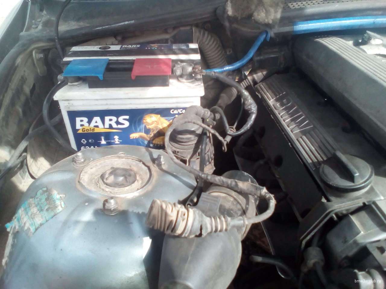

Это че за провод

Старый 04.05.2017, 15:43   #40
Вес репутации: 157
Jastin86, на лямбду похож

Это че за провод ещё один что он снимает?так как на новом нету такого если возмут без него норм будет?
Читал я эту тему много раз,вмсмысе лямда там нет ее у меня

dimm31rus Репутация средняя
Сообщение от Jastin86 Посмотреть сообщение
без этого провода провода не от м-40
Это че за провод
судя по намотанной изоленте что-то модернизировалось.
Старый 04.05.2017, 16:29   #43
Вес репутации: 157
это подобие датчика распредвала, ездил и с ним, и без него, разницы нет вообще.
конечно нет, разъём же под капотом, а должен быть на коробке, в специальном кронштейне
Добавлено через 47 секунд
ремонтировалось
