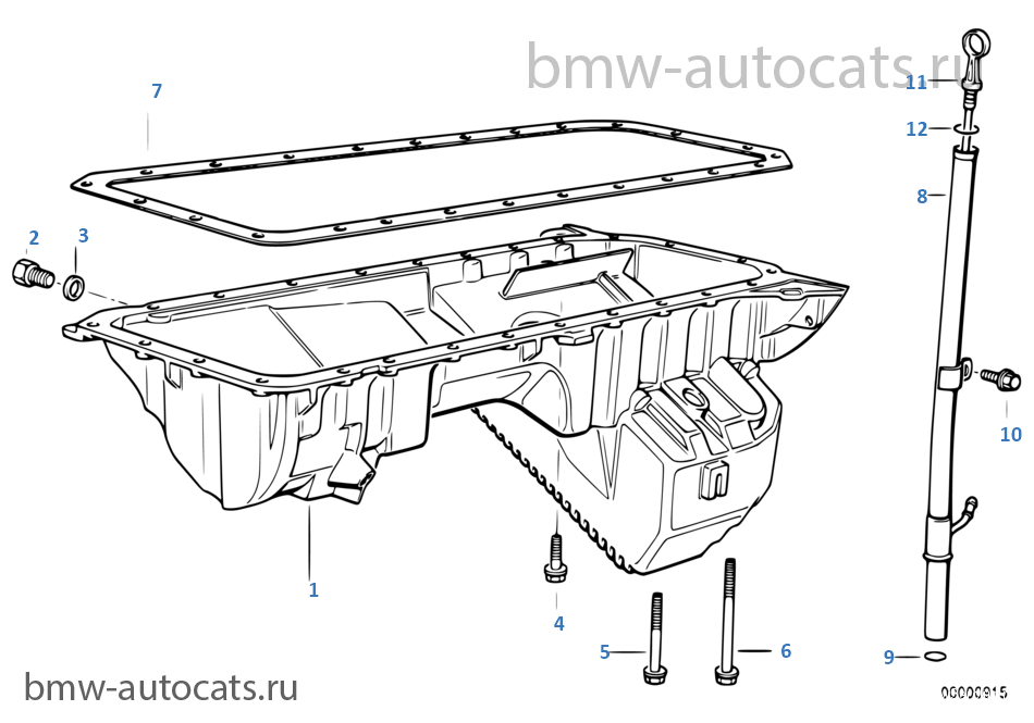

5 от м52 есна, если конечно поддон родной
Поддон кстати стоит от е39, получается и щуп от е39 искать с прокладкой ?! Он подxодит, только немного шире.
Добавлено через 11 минут
11 13 1 437 237 номер по совместимости и на е36 и на е39 идет прокладка одна на всеx м50\м52
1015416 не оригинал пишет что только е36 ...
А вот щуп другой по форме на м52 е39 и 36, какой ставить что бы норм встал не понял...
AC Schnitzer вне форума   Ответить с цитированием
Старый 21.11.2017, 21:24   #45
AC Schnitzer
Аватар для AC Schnitzer
Регистрация: 11.09.2014
Адрес: Владимир
Автомобиль: BMW е36 м40б18
Сообщений: 270
Сказал(а) спасибо: 33
Поблагодарили 10 раз(а) в 9 сообщениях
AC Schnitzer Нейтральная репутация
Вот поддон от е36 м52б20
Вот от е39 м52б20
Всё идеинтично, отличается только наличием датчика уровня масла.
Вопрос по масляному щупу, мне в е36 нужен от е36 или все таки от е39 ? На е39 по сути небольшой изгиб и душка крепления в другом месте, у меня то будет крепится в е36 кузове, эта душка по логике не к месту, да и изгиб вряд ли нужен. Поддон от е39 да, но отверстие масляного щупа одинаковы,не факт что изгиб нужен мне, там да же кольцо идентично...
Вопрос к опытным соклубам, какой в итоге братцы ?! Встал в ступор
Старый 21.11.2017, 22:07   #46
Сообщений: 6,088
Вес репутации: 121
Поддоны только на схеме одинаковые
Добавлено через 18 минут
На самом деле подойдёт любой щуп, даже м50, у них разница в диаметре и кронштейнах. Вопрос на сколько сильно нужна машина и на сколько красиво хочешь сделать
kyxten на форуме   Сказали "Спасибо" за это сообщение: 1 Ответить с цитированием

kyxten, ну хотелось бы без лишнего гемора, в идеале бы без колхоза и лишних доработок
А почему насколько сильно нужна? Собираю потихоньку, хочу что бы все по уму было и на долго, что бы туда лишний раз потом не лазить.
Старый 21.11.2017, 23:05   #48
Сообщений: 6,088
Вес репутации: 121
AC Schnitzer, тогда посмотри сколько масла в е36 и е39 если одиноково то можно любой м52, а по кронштейнам - все дорабатывается напильником уже по месту
kyxten на форуме   Ответить с цитированием
Старый 21.11.2017, 23:14   #49
AC Schnitzer
Адрес: Владимир
Сообщений: 270
kyxten, про количество масла, ты верно подметил, спасибо! В обоих по 6.5 литров. А вот поддоны бывают тип для тропиков или вроде того, не знаю насколько это правда, у кого то читал по 8 литров заходит, Буду искать, а там придумаю ченить
