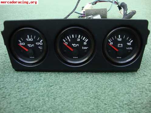

Вес репутации: 134
Температуру вместо сливной пробки , давление вместо контрольной лампы

Установил приборы VDO !!! Сбылась мечта , спустя несколько лет
Рассказываю , как это было !
Заехал я значит поменять масло , и тут понеслась ...Просто заменой ничего не обошлось , решил раз туда полез , значит нужно сразу колхозить датчики VDO. Обследовав хорошенько место установки датчика давления масла, пришел к выводу что он либо туда никаким образом не залезет, либо прийдется снимать генератор , с лапой кронштейном , и если он все равно туда не залезет , то дорабатывать эту лапу болгаркой. Но от этой идеи я заранее отказался пошел по пути наименьшего сопротивления. Начал пытаться всеми приспособами во чтоб это не стало , вкорячить датчик без разбора всего навесного. Проблем оказалось очень много , и самая большая недостаточное пространство для инструмента. В общем порыскав в загашниках нашел хитрые ключики и при помощи их скрутил таки штатный датчик контрольной лампы. Пол дела сделано , осталось вторая часть ... ага... Начал примирять VDO , а фиг там , он фиксаторами клемм упирается в соседний датчик детонации на блоке, и тем самым не заходит по резьбе . Пипец. Давай добираться к датчику детонации . Блин... Пришлось поснимать кронштейн двигателя (ухо) , резьбы датчиков положения дросселя, датчика ОЖ, и еще какой то #####едрыне... Вроде как пространство появилось визуальное , а вот для головки с трещеткой не совсем .. Болт там на 13 , еще и под хитрым углом на блоке, и плюс ко всему затянут по самое мама негорюй ... Ну да хрен с ним . Скрутил я и его ! Теперь пространство появилось еще больше ! Давай тулить туда этот датчик .. Ура ! Все встало ! Все подошло !!!!!! И тут я смотрю такой , что датчик детонации , на место вместе с датчиком VDO не поставлю ... Ппц... Но немного подумав , и поэксперементировав я все таки нашел выход , а именно , докрутил слегка датчик и клемы развернулись более вертикально . С таким конфигом я установил датчик детонации на место штатно , расстояния между датчиками получились несколько миллиметров , и они не касаются друг друга. Эффект достигнут. Затем была делема с проводами , т.к место ограниченно , я решил провода подсоеденить до установки в штатное место ... Ппц начал вкручивать этот датчик провода накрутились на него и оборвались ... В общем еще час я потратил на решение этой проблемы, в итоге я изготовил новые контакты и установил их уже после полной сборки и установки всех разъемов и фишек. Получилось весьма культурно и не плохо. Все затянул , протянул , все отлично ! Установил масло фильтр, затянул крышку . Дошло дело для установки Термодатчика температуры масла , вместо штатной сливной пробки. Короче и там пришлось поизголятся . Какие то нехорошие люди перекрутили резьбу, и вместо шага 1.5 , на деле выяснилось что шаг резьбы на поддоне 1.75 ... я прямо расстроился поначалу очень сильно .... Я итак устал и начучался с датчиком давления масла , а тут блеать еще и такая подлива... Ппц. Не долго думая я пошел в слесарку, нашел плашку лерку , и нарезал на датчике вместо резьбы 1.5 , новую 1.75 ! Ура ! все прошло четко , без загусенцев и прочих косяков ! Для верности , намазал немного герметика фирменного , и вкрутил его в поддон. Дал немного постоять схватиться , а тем временем собрал гору инструмента , который понадобился. Залил 5 литров Молигена синтетики, завел мотор , мотор шепчет ! Проверил наличие течи с датчиков, все четко , сухо , миссия выполнена ! А тем временем время было 4 часа ночи. Но я со спокойной душой довольный поехал спать. Не обошлось и без помощи моей любимой девочки ) Она помогала доставать датчик давления, своей тоненькой ручкой) Как я люблю когда девочка помогает мне ))) По поводу самих приборов, с карбоном как я хотел ранее , не совсем получалось , да и времени не было совершенно на его изготовление. Поэтому решил сделать подиум из строго *чего бы вы думали ...* Чемодана !!! Стенка его по фактуре очень напоминает фактуру панели БМВ , получилось в общем то не плохо !
Фотоотчет , как и обещал !

Температуру масла правильно будет показывать?

Приборы работают очень четко , и без нареканий ! Заказывал все через Экзист. Выявил следующие показания. На холодную на холостом ходу при не прогретом моторе и масле, давление масла давит 4 кг. За пол часа езды по пробкам и т д , масло нагревается до 70 градусов, и даже начинает ползти к 80. Давление при этом на холостом ходу составляет 1.5 кг В общем то не плохо для мотора с пробегом под 300 тысяч. Это означает что насос с сеткой приемником в норме , давление в заводских нормах . В процессе езды допустим на скорости 60-80 кмч давление лихо скачет к 4 кг ))) . В экстремальных режимах температура масла поднимается к 90 градусам, возможно даже и выше. Давление при этом на хх составляет 1.2 кг. Температура ОЖ будет подключаться вместе с заменой радиатора, датчик установил непосредственно в радиатор ближе к верхнему патрубку.
Немного фоток )

Кому интересно , могу скинуть номера датчиков и приборов VDO .

SELENGER, у меня летом температура масла доходила до 120 при отжиге. Давление масла до 5,5кг на холодную. При тем-ре масла 90 (5W40)и оборотах 3000, давление в районе 3кг, выше 3500 3,5-4кг. Приборы правда китай. Прошлую зиму при морозах -20, масло выше 60град не прогревалось как ни крути

давай номера, будем сравнивать с ебаевскими предложениями датчики не были в комплекте с приборами?
PS: чемоданчик ты крутой нашел, как раз под торпеду подходят, да и датчики хорошо расположились, высоки и всегда в обозрении
