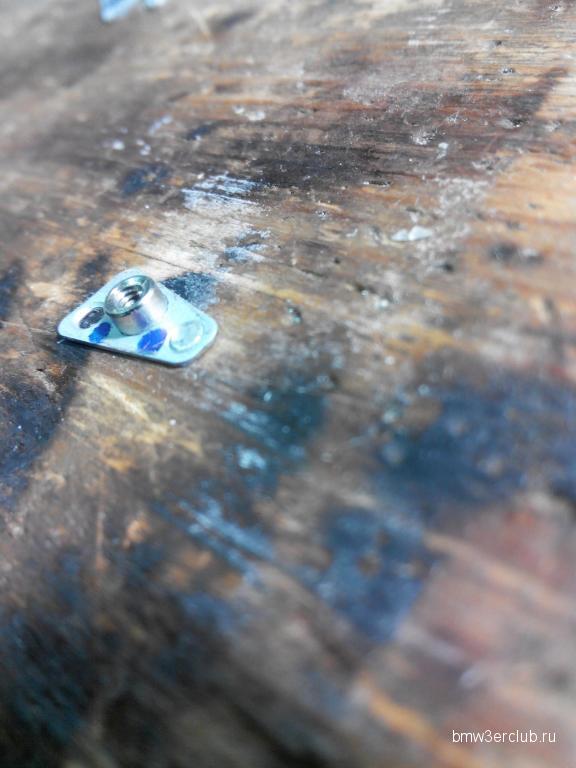

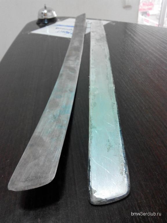

штатные "сабли" крепятся к обшивкам на клею. этот способ имеет множество недостатков, главный из которых- сложность монтажа. Я разработал новый способ крепления. Суть его сводится к наклеиванию на изнанку вот таких хитрых гаечек

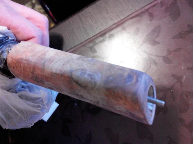

восстановление ручки ручника
вот как теперь выглядит планка что на фото выше была поносного цвета
Добавлено через 48 минут
слева дорестайловая борода, справа рестайловая
у дорестайловой каркас из алюминия, вес бороды без кнопок 610 грамм
на рестайле как всегда экономили... вес без кнопок всего 200 грамм, каркас полностью сделан из пластика. Бороды невзаимозаменяемы, встают криво. отличия на фото сверху
