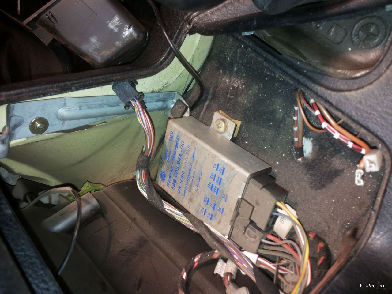

Господа! Появился вопрос?
При разборке салона обнаружил блок и разъем. Что это?
А так же центральной стойке около водительского сидения, обнаружил это. Подскажите для чего?

Прикольная копмлектуха) Впервые такое вижу) Спецсигналы то же в подарок ?!
з.ы по твоему вопросу это скорее всего модуль управления спец сигналами )

Может на последнем фото разъем для подключения проблескового фонаря?

У блока вроде номер должен быть 5AB 005 944-001 и это вроде как модуль управления сиреной. Круто, никогда такого еще не видел ))))

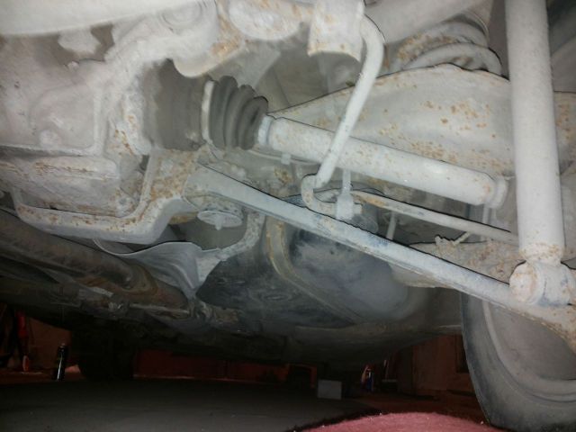

Господа, возник вопрос по приводу.
Умею с правой стороны привод в нормальном состоянии, диаметр которого 38 мм. Слева привод гораздо тоньше, диаметр не менял, его необходимо менять, так как порваны пыльники и имеются люфты.
Вопрос. Какие должны были стоять с завода привода, есть люди которые говорят, что толстые шли только на М-версии. У у обычных 325 толстых приводов не было. Подскажите.
Вот фото привода справа, такой шел привод с завода? Ну и у кого есть нужный мне привод в продаже, готов купить. Прошу в л.с.

Редуктор какого типа у тебя?

Как я понимаю большой. Номер не подскажу.

Если 168 то привода тонкие,если 188 то толстые,но вроде при замене фланцев можно поставить тонкие.

На 325 должен быть 188 тип,но привода тоньше чем на 328 механике.
