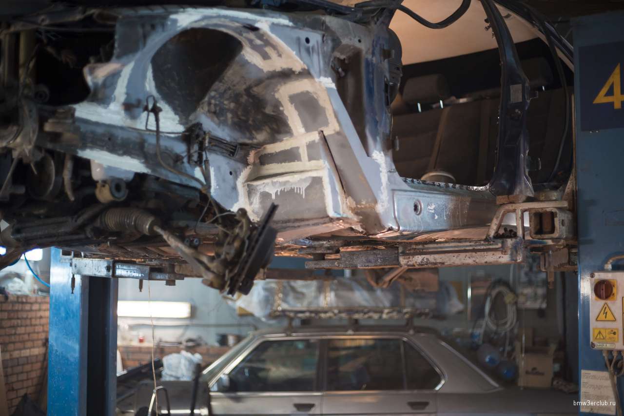

Gitanes,а ты не выяснил зачем у штатного короба с низу водостоки сделаны?? я по откам погледел ты не сверлил водостоки в коробах
я об этом подумал, заложил туда герметик, просверлил где нижняя часть диагонального усилителя специальные дырки, но не фоткал, они были сделаны уже после

вот скажи . а откуда туда вода то течет?))) я виде в разрезе эту часть кузова но так и не понял. с лобаря течет на переднюю стенку моторного щита. с люка в пороги. а туда откуда вода прет?)))
ну как откуда, с площадки где плюсовая клемма)

ааа вон оно че)) понял)))) спс

осталось залить все днище кислотным грунтом, и пролить герметиком швы

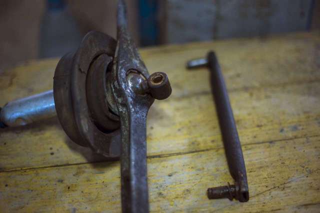

сняли кулису, проблема понятна и ожидаема, раздолбанное отверстие) и кольцо
все заменили, поставили обратно, стала как новая, кстати подвесной и муфта в отличном состоянии, менять не пришлось

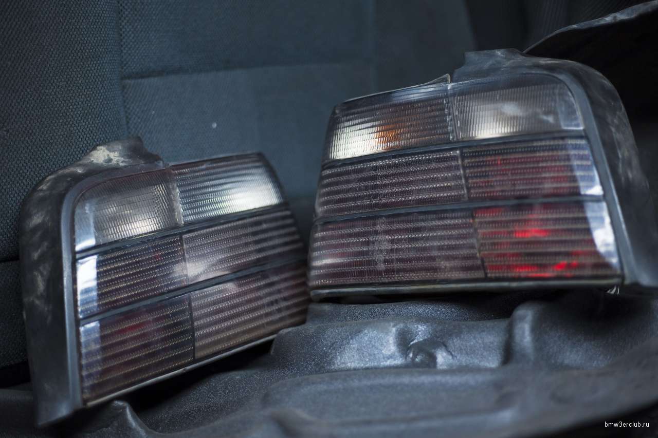

куплены такие фонари за 2500 руб, вместо тех прикольненьких) кому нужны могу подарить
