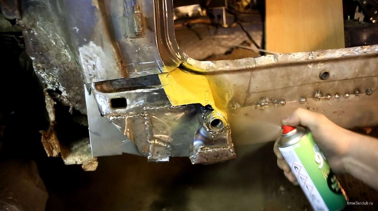

в данном случае идет восстановление левого переднего поддомкратника, на кадре может показаться странным остатки гнилых поверхностей, но после того как будет восстановлена основа порога, все другие гнилообразующие места будут заменены на новые
левая основа порога в стадии восстановления
усиление опорных точек под домкрат
Добавлено через 7 минут
обработка кислотным грунтом
Добавлено через 9 минут
вскрытие правого порога тоже заставило улыбнуться, строительная пена

левый порог готов, накладка также фирмы якобы Крокельхорм
Сообщение от Sid Посмотреть сообщение
не проще было большим куском весь пол вварить и все?)
стоят целые 2 куска от леворукого кузова)
хоть весь его перевари от и до
проще конечно было бы, но в тот момент поиски не увенчались успехом, да и потом решили делать из листового параллельно усиливая
правый порог также был восстановлен, обработан и установлена накладка

что касается основ порогов, то они после сварки были обработаны вот таким кислотным грунтом Боди, в баллончиках по 330-350 руб, либо база двухкомпонентная стоимостью около 1200 руб, также им будет обработано все днище и арки с двух сторон

продолжаем отчет
задние чашки амортов были сделаны еще прошлыми умельцами, но достаточно грубо, поэтому мы их работу доработали и привели в более приятный вид, весь гудрон, облезлая мастика вычищена, сварные швы выровнены и в некоторых местах добавлены
Добавлено через 11 минут
задние арки достаточно неплохо выполнены, толщина металла 0,8 мм, подогнаны, сварные швы зачищены, далее будут загрунтованы и обработаны специальным шовным герметиком Боди 999
