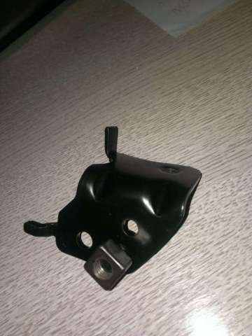

Всем привет. При установке салона е46 в е36. Как крепили ремни безопасности? На е 36 крепились к сидухам, на 46х таких мест не нашел. Есть вариант под полозья на заднее крепление , но может кто умнее чего придумал.
Да вроде есть места там же пиропатрон стоит отстреливающий ремень после ДТП. Щас фото кину как у меня Е63 закреплены в Витаре.
Добавлено через 7 минут
Там специальный кронштейн под крепление замка ремня вместе с пиропатроном, замки сузуки я крепил к нему, похоже тебе достались сиденья без этих кронштейнов, которые скорее всего сняли и продали вместе с пиропатронами отдельно...

Спасибо. У меня таких кронштейнов нет. Поищу на разборах. А пока к болту крепления прикрутил.

По поводу кронштейнов под замки ремней безопасности - друг купил сиденья от БМВ Е63 - там тоже кронштейнов не было, продавец видимо снял их вместе с пиропатронами отстрела замков (думаю их продают вместе с комплектом безопасности).
Нашли в схемах Е53 эти кронштейны и заказали, в схемах Е46 и Е63 они не нарисованы как отдельная позиция!
Один левый, другой правый
BMW 52 10 7 110 697
BMW 52 10 7 110 698
Идут в комплекте со специальным винтом на 9 !!! и квадратной гайкой под него, для крепления к салазкам сидений. Замки ремней крепятся уже нормальными винтами М10 с обычным шагом резьбы.
На фото один уже установлен на сиденье, второй еще нет.
