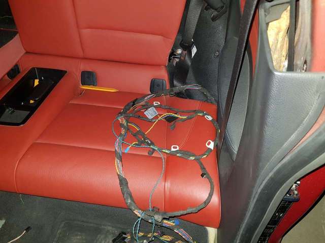

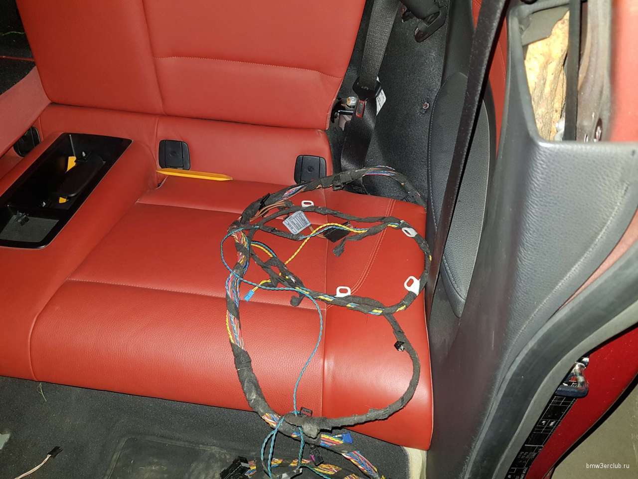

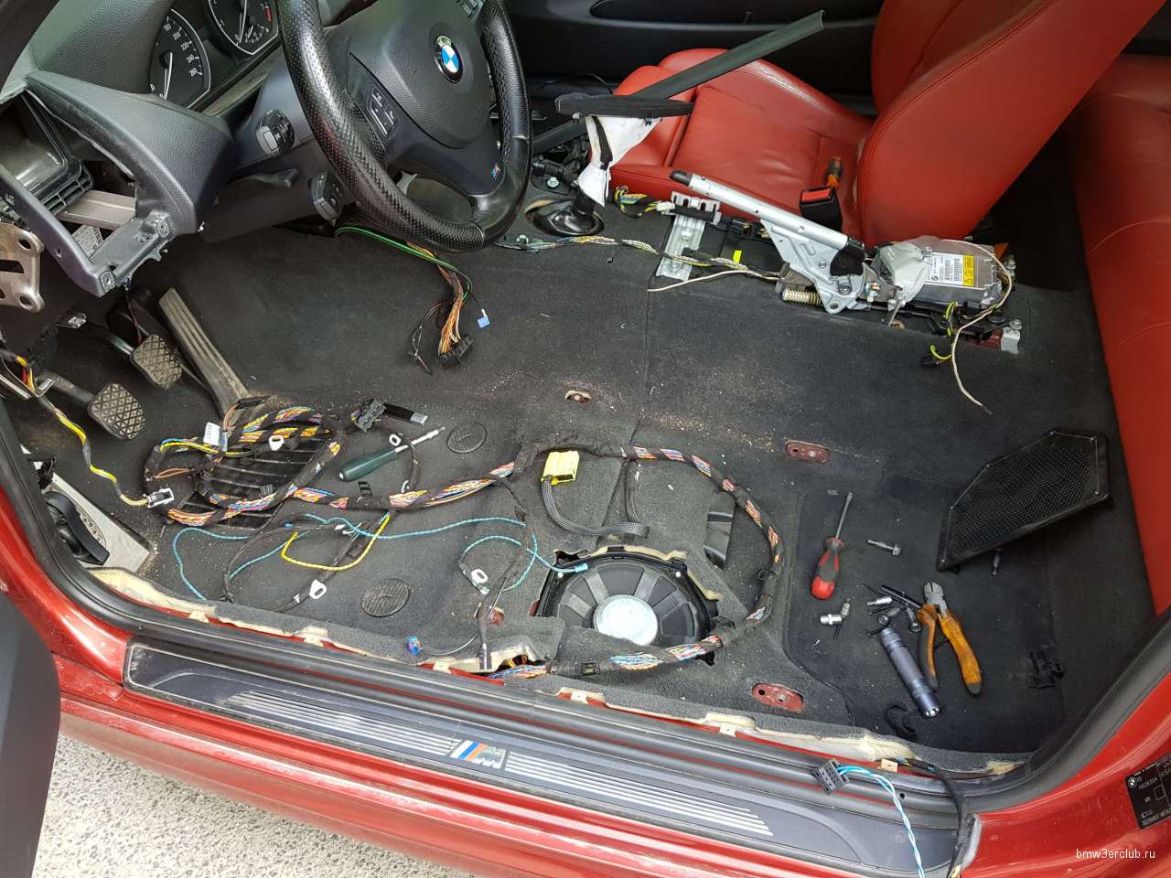

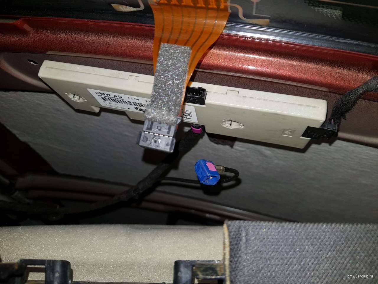

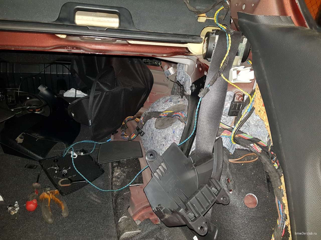

HIFI-SYSTEM (S676A) установлена.
Все динамики, проводка, усилок заняли свои места.
Старая проводка долой...
Новая привет

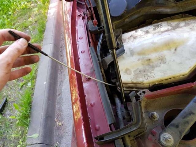

Антенна на крыше, немцы спасибо за дополнительный гемор

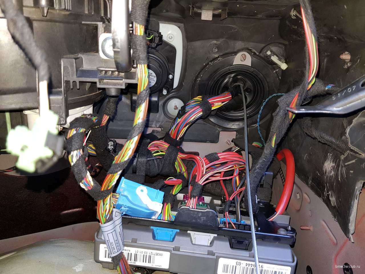

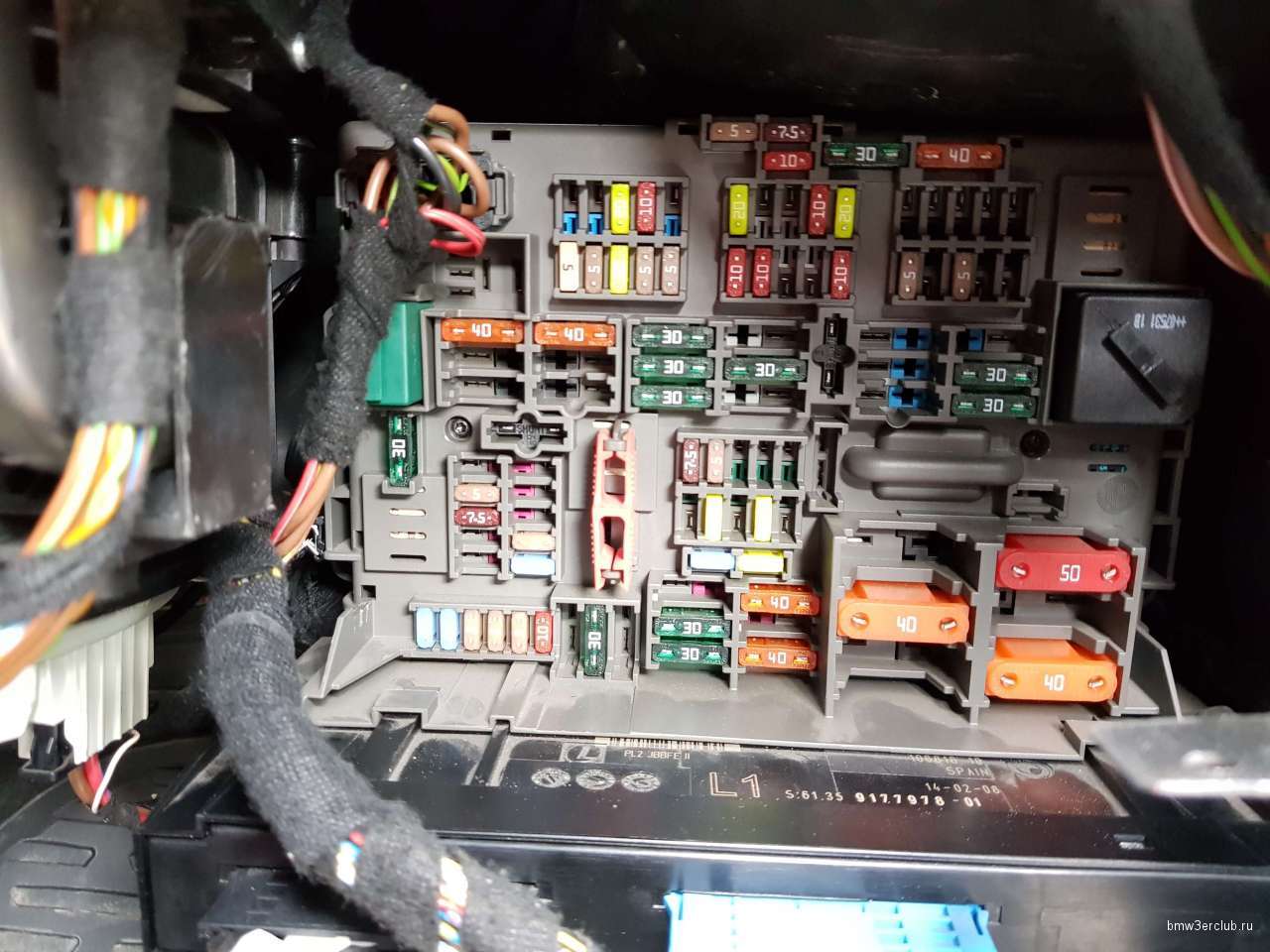

Что бы это чудо заработало пришлось добавить один провод на плюс в блок предохранителей и добавить предохранитель 20А

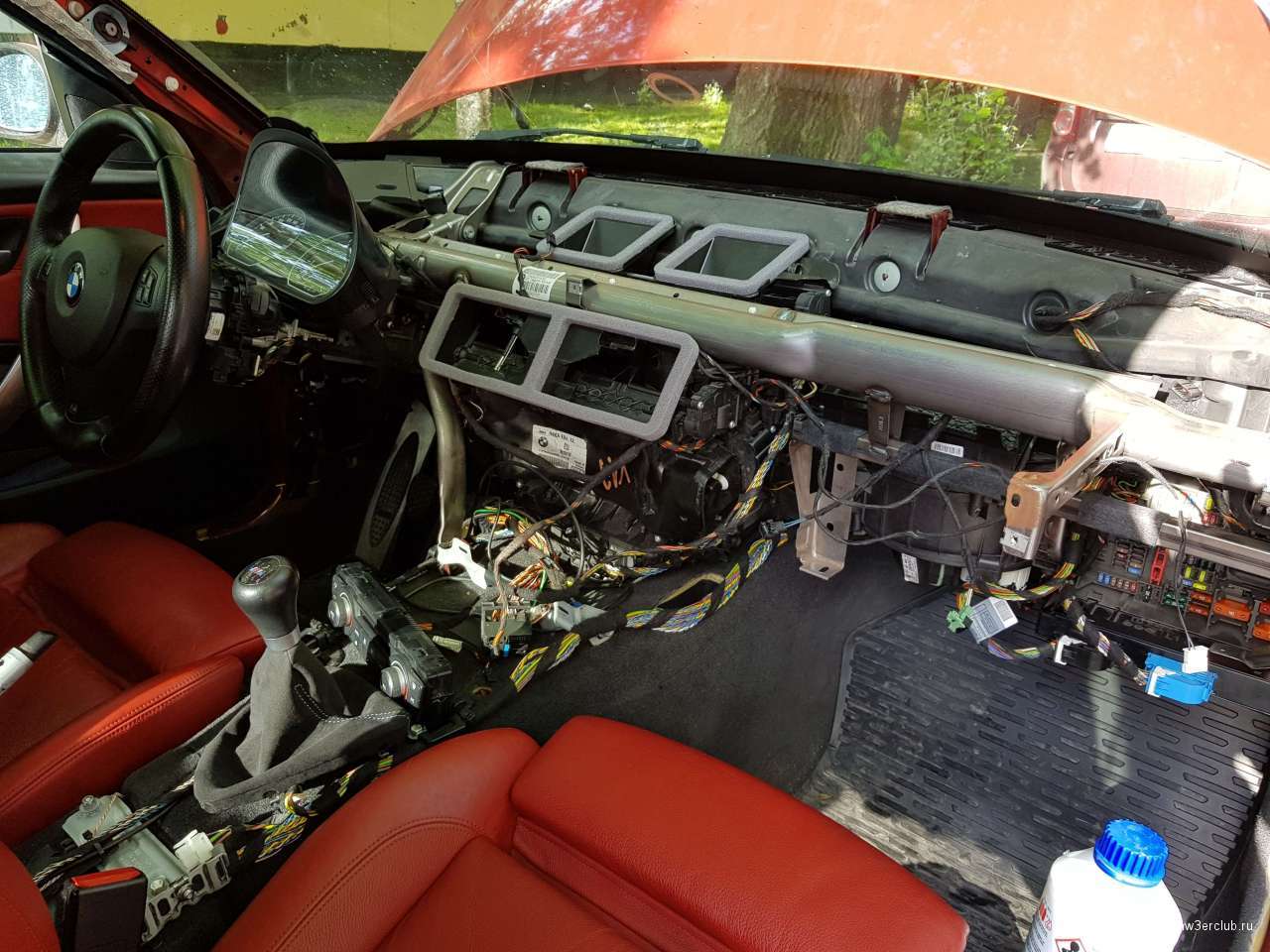

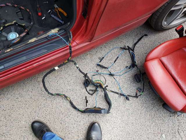

Ковёр не вытаскивал?

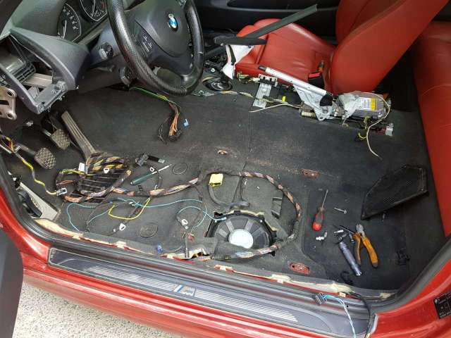

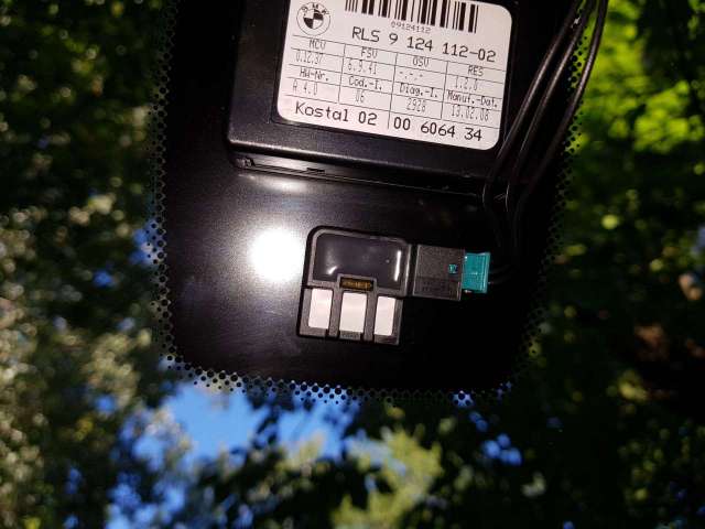

Автоматическая система кондиционирования (S534A)

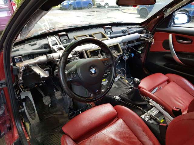

Установил климат, вместо кондея.
Для правильной работы климата над понадобится.
Печка климатная, блок управления рест или дорест не важно, кому какой по душе, датчик AUC, солнечный датчик, датчик запотевания. Провода и наконечники что бы подключить датчики.
Как все подключить читайте у Валеры valerik21
Так же хочу сказать ему огромное спасибо за советы по установке.
И большое спасибо Самсону за печку OneSamson
А теперь цены.
Печка б.у 9000р
Блок управления б.у 4000р
Панель под блок 1000р
Солнечный датчик б.у с разъемом 700р
Датчик AUC с разъемом 500р
Датчик запотевания новый 1750р
Пины 6шт, разъем на датчик запотевания 950р новые
Все делал сам и один) мое время бесценно и бесплатно. Делал все не спеша, разобрал салон, заменил печку, прокачал систему залив антифриза, заправил кондей, поставил все датчики, а их 3шт, все закодировал, собрал салон обратно. Теперь радуюсь климату, а не унылому кондею с устаревшими крутилками))

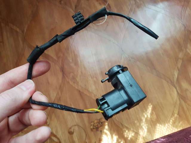

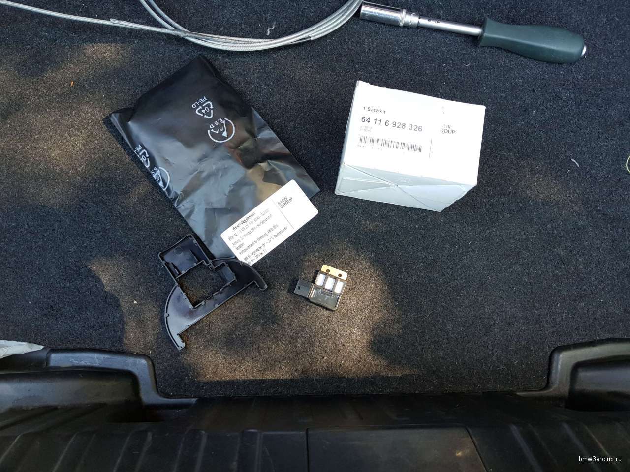

Солнечный датчик
Датчик AUC
Датчик запотевания

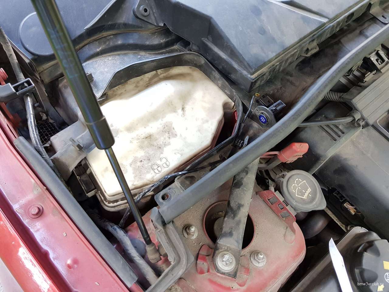

Протаскиваем провода на датчик AUC
Датчик занял свое законное место
Добавлен предохранитель на датчик AUC 5А
Установлен датчик запотевания

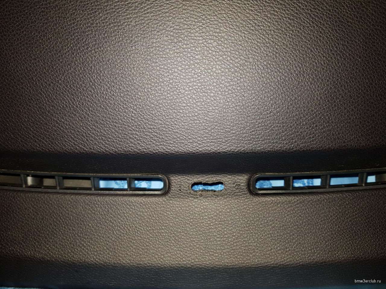

Вырезаем отверстие для солнечного датчика и устанавливаем.
И получаем готовый результат, владелец очень рад что он сделал

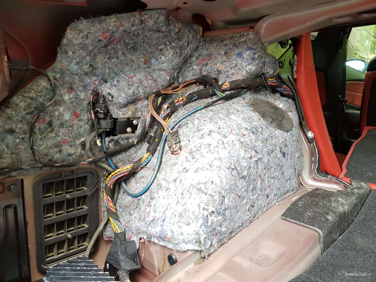

Неа, так проложил с такой то матерью
Проводка идет вся по левой стороне отдельным жгутом, отгибая ковер заменил ее

Я тоже так думал Паш, но прошлой зимой я замерз нафиг, печка стала еле греть хз почему, мож радик забился или заслонка сдохла хз короче.
Ну а раз разбирать все, то почему бы не поставить климат. Короче все идет так как надо для меня, авто боги знают все мои желания

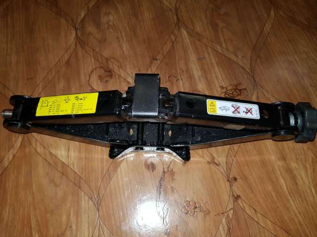

А теперь поговорим о домкрате БМВ
Был куплен 21.06.2014 и сдох зимой этого года, тупо начал клинить падла. Погонял его туда сюда, почистил, промазал вроде заработал. Начал поднимать тачку и опять дал клина. Забил на него, сегодня решил заняться итог стружка внутренней резьбы, где ходит вал. Вал в ажуре, но теперь проскакивает не долго жило чудо немецкой технологии поднимая авто при смене колес и так по мелочам
Теперь эту падлу нужно как то чинить

Олег_spb, выкидывай и бери новый!
у меня именно такой оригинал сорвался вместе с машиной
Старый 05.07.2017, 21:29   #1509
Вес репутации: 191
Паш я бы с радостью поступил так, но он стоит не тысячу я его попробую разобрать и реанимировать, так то хороший он) у меня он не может сорваться, он встает в углубление для поддомкратника идеально. Выбрасывать жалко)

Он не рассчитан на регулярные работы с машиной и все))
Старый 05.07.2017, 22:20   #1511
Олег_spb, у меня слизало грани на червяке, т.е он стал неремонтопригоден. Бери б/у

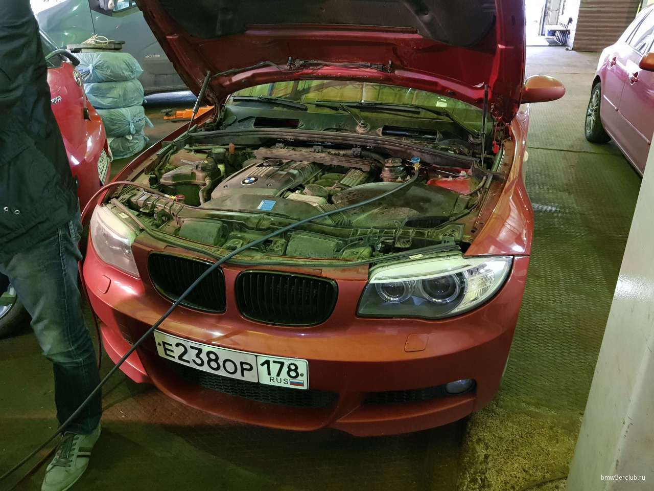

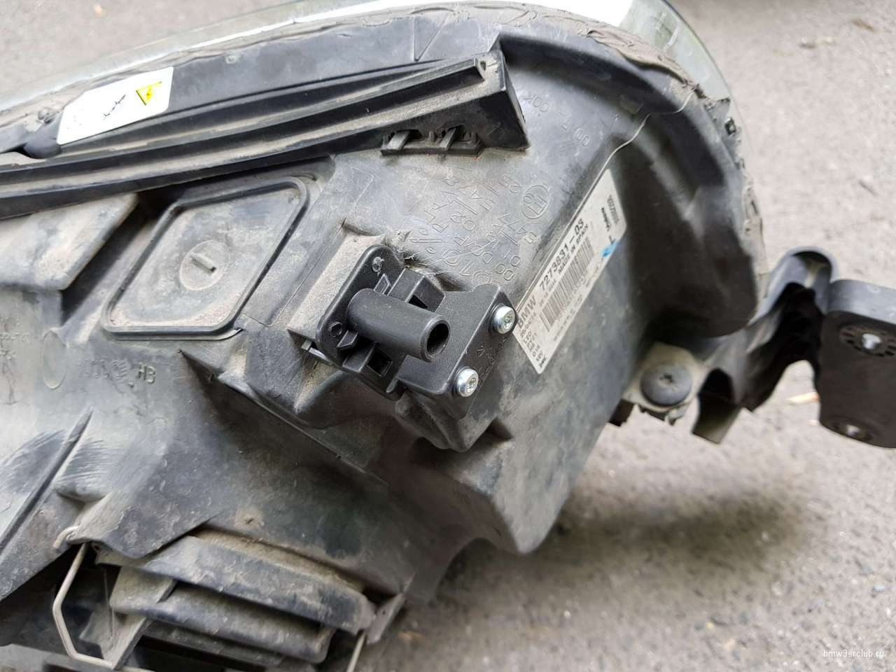

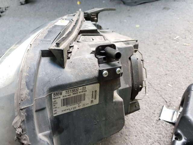

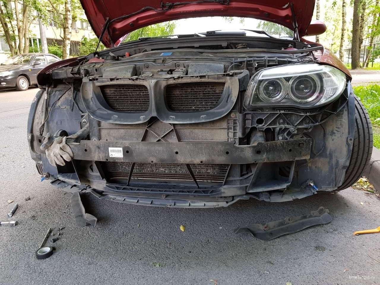

Наконец то заменил по одному креплению на фарах, которые купил оочень давно
И намыл авто с двигателем теперь везде чистота, красота

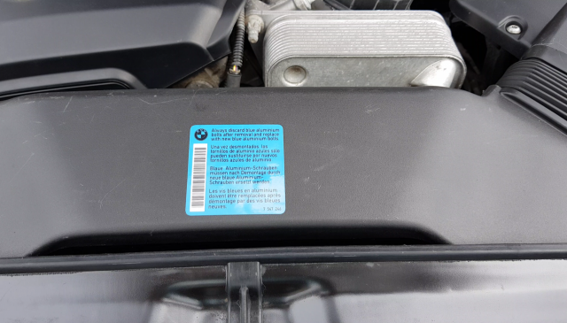

Олег_spb, а что у тебя за наклейка впереди по центру?
Ну и чистота - это залог здоровья!
Старый 09.07.2017, 19:43   #1514
Вес репутации: 191
Если б я знал Паш, я даже не обращал внимание)) хочешь сфоткаю глянешь
Старый 09.07.2017, 20:03   #1515
Олег_spb, а давай, интересно ж. Скорее всего рекомендация использовать оригинальные запасные части бмв

Возьми домкрат е46/38/39 стоит копейки и работает

Паш для тебя что то про люминь болты) я не шпрехен

Олег_spb, интересно, ищем синие болты
