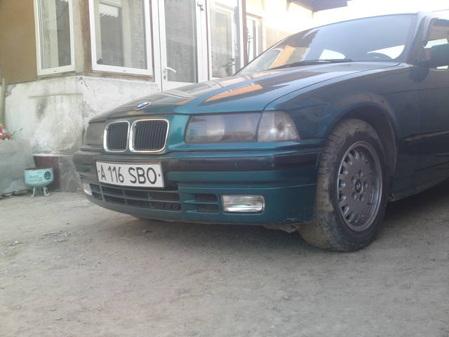

На днях дособирал морду. Закрепил подкрылки к бамперу. Если раньше чуть задев бампер было слышно противный звук болтающихся обломков подкрылков, то теперь хоть запинайся - тишина Правда, пришлось наколхозить немного Если кто помнит, то я запихал кусок оригинального подкрылка под новый кытайский, т.к. на кытайских никакущие держатели для воздуховодов. Чтобы все было максимально плотно и не болталось, помимо штатных креплений, скрутил подкрылки в трех дополнительных местах. Ну а чтобы уж совсем наверняка не потерять воздуховод, притянул края подкрылков к радиатору проволокой
Пофиг, что колхоз, зато все плотно сидит Вроде как есть специальные треугольные вставки для фиксации подкрылков к бамперу(вместо проволоки), но уж как-то они хиленько выглядят((( А что самое интересное - я еще ни разу их не видел ни у кого))) с завода не идут что ли???
Ну и еще прошел сегодня техосмотр. Кроме ручника все впорядке. Но ручник расстроил((( надо лезть и смотреть в каком там состоянии колодки.

P@L@4, дружище, купи у дяди Саши на разборе эти треугольники, прибавится жесткость, если память не изменяет стоит 2000 тг/шт. Хотя, вижу что у тебя обломан один фиксатор треугольника в районе проволоки. На фото виден кусочек этой штуковины

Beka, а где этот разбор? да, думаю крепление - это не беда. дырки можно и в другом месте сделать. меня больше волнует будет ли он держать. он из пластика сделан или из металла?

Из пластика, у меня держит ,но у меня и воздуховод оригинал с держателями. вот позвони 8-701-6666216 дядя Саша , поселок Карасу ,ориентир если ехать со стороны барахолки, заправка "Карасу", налево, через церковь, на "Т" образном перекрестке налево, потом прямо, опять "Т" образный опять налево ,Высоковольтная улица, номер не помню. Но у меня седан, может на кабрах другие. Звони, узнавай.

Beka, ок спасибо! раз они пластиковые, то лучше погляжу сначала скока новые стоят. а может и вовсе лучше заколхозить что-то более прочное. а то у меня там все прилично внатяг стоит. боюсь этот пластик просто не выдержит.
